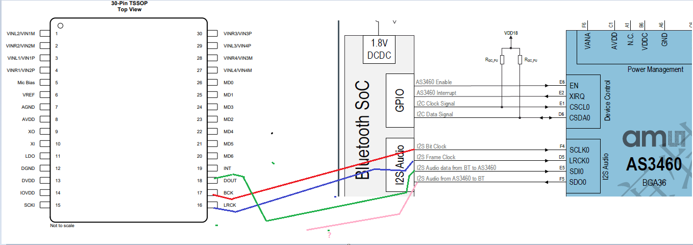

[参考译文] PCM1861:我们使用 PCM1861将模拟信号传输到数字信号到 AS3460。 请询问 AS3460的 F4 D5 E5 F5的哪个引脚应连接到 PCM1861?
PCM1861如何连接到 AS3460

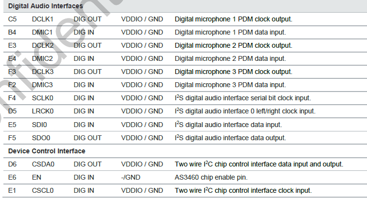

AS3460引脚功能
    您绘制的连接看起来不错。
    最棒的
    Zak
    请询问 AS3460的 F5的哪个引脚应连接到 PCM1861?
    引脚 F5完全不应连接到 PCM1861。 这是 AS3460的数据输出。 PCM1861不是编解码器、因此它无法对 AS3460的数字数据输出执行任何操作。
    最棒的
    Zak
