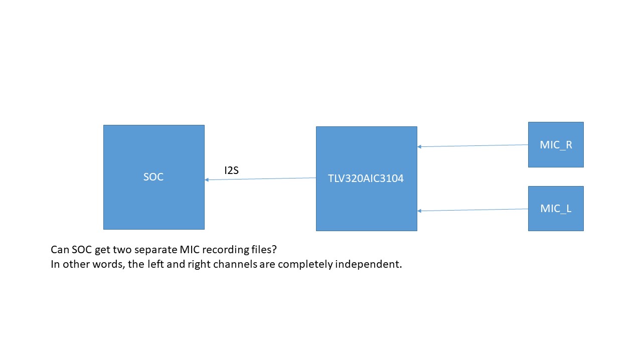

AIC3104能否将 MIC R/L 录制与 I2S 侧(SoC)分离?
    您好 Ben、
    我不确定我是否理解您的要求。 请您澄清一下吗?
    Aaron Estrada
    您好、Aaron、
    请参见下图
    您好 Ben、
    这是绝对可能的。 可以将 MIC_L 馈送到左侧 ADC、将 MIC_R 馈送到右侧 ADC。 内部有2个 ADC。 唯一的问题是音频必须是单声道。
