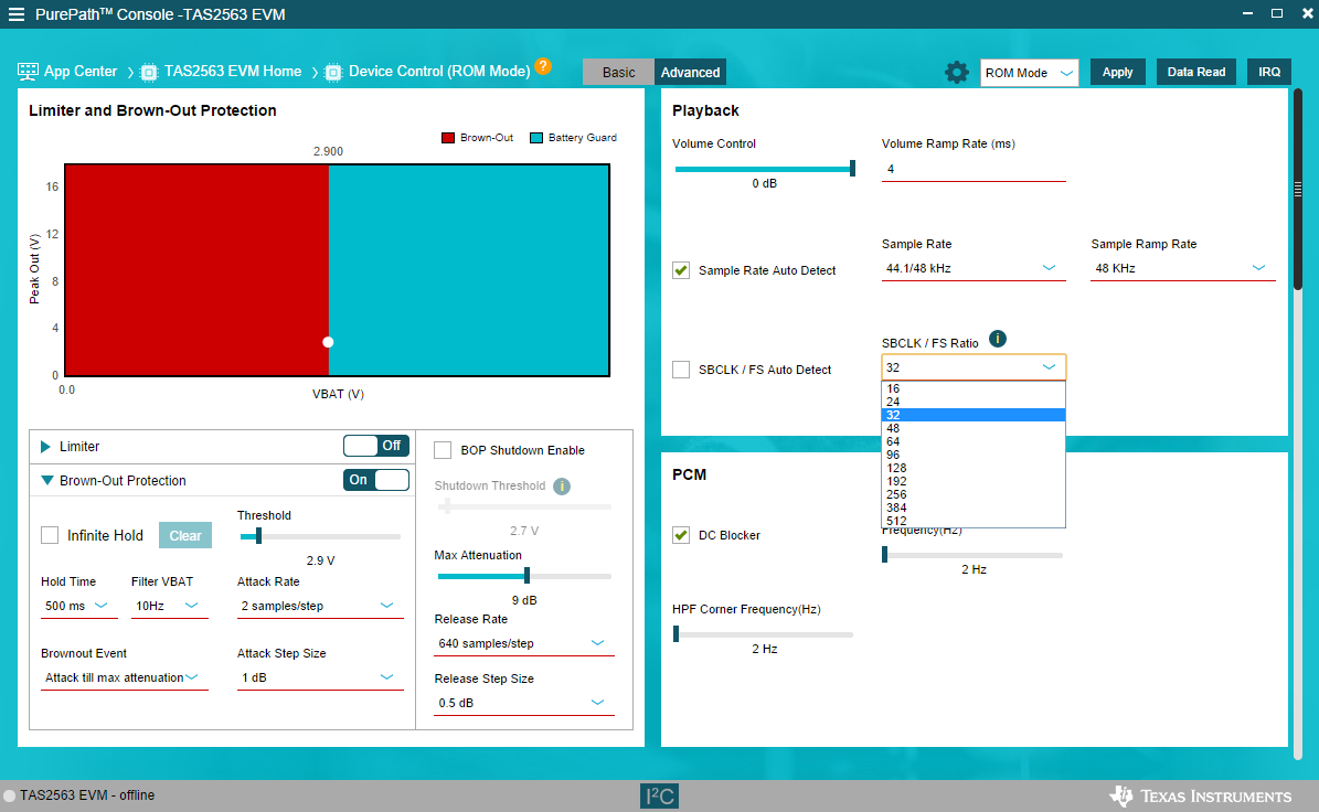

我们知道 TAS2563默认 BCLK=64fs。 是否可以更改为32fs?
更改设置需要哪些寄存器?
谢谢、Ian。
    尊敬的 Ian:
    我想您是说 SBCLK 与 FSYNC 之比、这可以在 PPC3的"播放"菜单下的"器件控制"面板中进行配置:
    寄存器是第0页的0x38、但建议使用从 PPC3获取的配置文件。
    另请注意、此选择仅在 ROM 模式下可用。
    -Ivan Salazar
