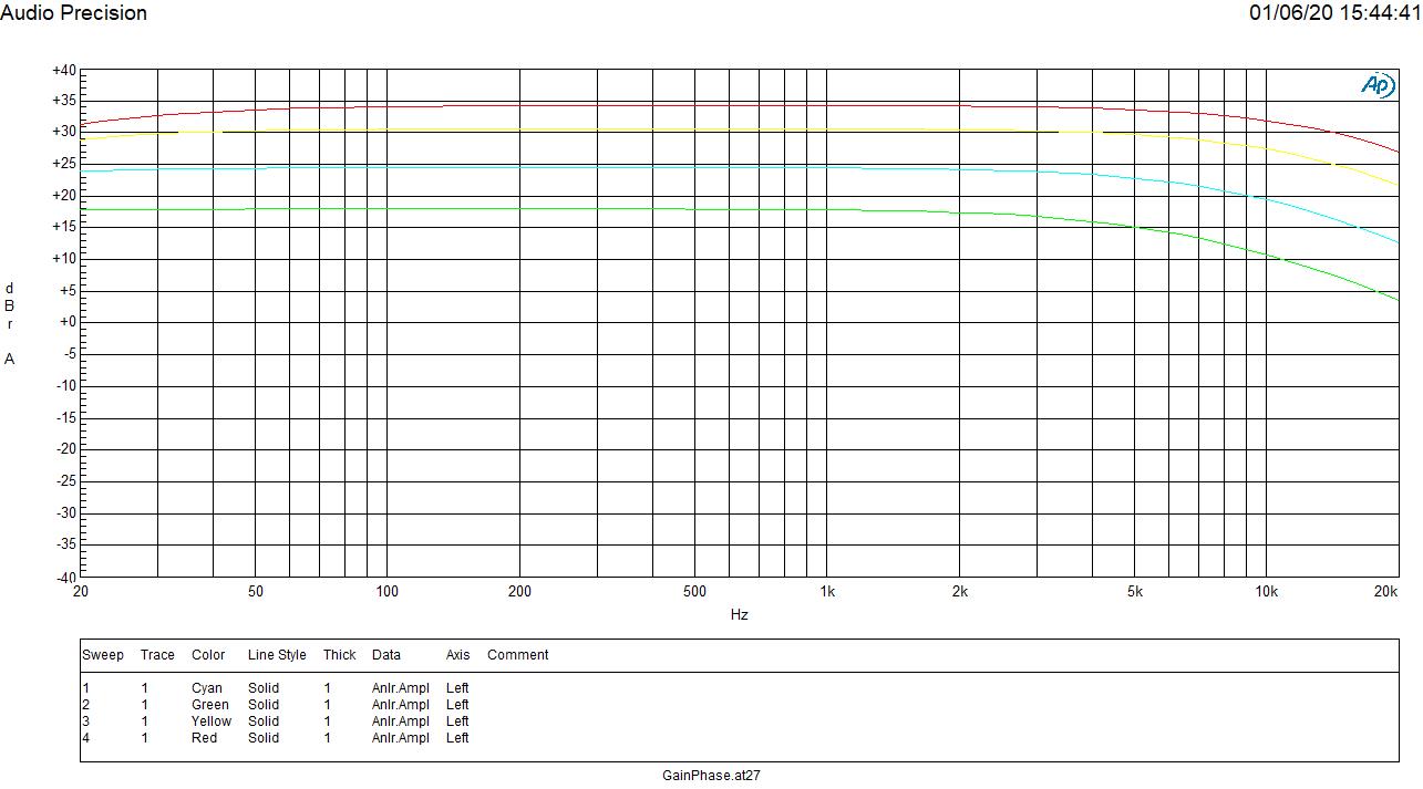

当我们使用1kHz 信号 作为输入时,在 BTL 模块的条件下,输出功率可以达到85W,但是,如果我们使用4kHz 或超过4kHz 的信号,TPA3221
仅输出25W、 如果功率超过25W、 则会失真,此外、我们还使用 AP 进行测试、这是相同的问题、LC 电路:L=15uH,C=1uf;我们 还 使用 L=10uH,它 同样无效
仅当输入信号为1kHz 时 、它才会正常工作,SCH、您能帮助检查它并为此问题提供建议、谢谢!

    由输入侧 R-C 形成的高通滤波器具有过低的截止频率。 1/(2 * pi*1k*1uF)=0.16kHz。 请短接 R6和 R17、然后重试。

    我在 EVM 上测量了增益响应与频率。 结果显示增益曲线向下比~2kHz 高。 这就是您的输出功率向频率下降的原因。
    EVM 上的 LC 滤波器为10uH+1uF、截止频率为~50kHz。 如果您的增益为15uH、则增益可能会降低得更多。
    您可能需要考虑为 DSP 上的高频组件添加一些增益补偿。
    Hao
    附加了不同增益设置下的增益频率响应测量结果。

    我 无法 理解 您 的想法,如果  2kHz 的增益 降低、 我 可以增大输入信号将达到更高的输出功率、 但现在我的问题是、如果我们使用 大于2khz 的输入信号频率、它只能达到大约25W 的最大输出功率、如果增加输入信号、输出功率如果超过25W、 则失真将非常严重
    您好 Darren、
    好的、我明白了您的观点。 输入为5kHz 时、我可以得到至少80W@2 Ω 的电阻。
    您能否提供以下信息?
    1. PVIN? 负载电阻? 增益设置?
    请将信号(Vp 或 Vpp)的振幅与1kHz/5kHz 输入进行比较。
    3.当有削波时,您能否测量输入波形并查看输入端是否有削波?
