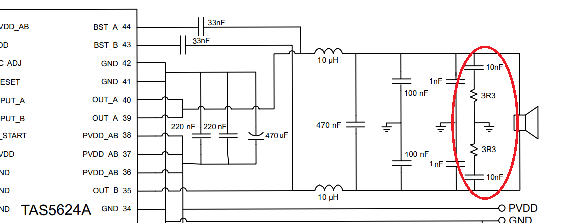

器件型号:TAS5624A 各位专家、您好!
我的客户对典型应用电路的输出滤波器有疑问。
它在输出端具有 Zobel 滤波器、如下所示。
第一个问题是、这是 Zobel 滤波器吗?
第二个问题是、如何计算此参数? 这是否用于补偿振荡?
我很期待收到您的回复。

您好、Kazuki、
我无法打开您的图片。 我想您提到的是缓冲器电路。 TI 提供 了 Snubber 文档、链接为:
http://www.ti.com/lit/an/sloa201/sloa201.pdf
