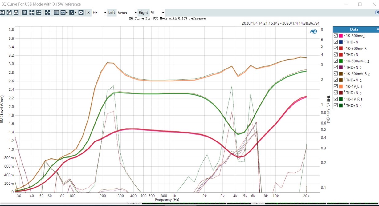

我们在高 DRC 交叉频率下发现了一种奇怪的行为。 测试结果如下:
1) 1)当所有 DRC 打开时。
a)当我们将中高 DRC 的交叉频率设置为相同时,在交叉频率下的满量程输出将出现增益过冲。
b)当我们将中高 DRC 的交叉频率进一步设置时、满量程输出几乎是平坦的、但 在交叉频率的中点附近有一个骤降。
请参见图1。

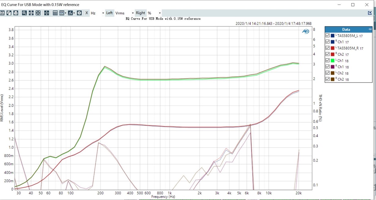

C)当我们将中 F3/F4设置为22kHz、将高 F1/F2设置为8kHz 时、希望创建类似于8kHz 后响应的高时架。 但是、我们看到8kHz 下的下降。 请参见图2。
2) 2)仅当 DRC 处于低电平和中电平时。
a)当我们将中间 F3/F4设置为22kHz 时。 没有骤降或过冲。
    1) 1)当所有 DRC 打开时。
    b)当我们将中高 DRC 的交叉频率进一步设置时、满量程输出几乎是平坦的、但在交叉频率的中点附近有一个骤降。
    请参见图1。

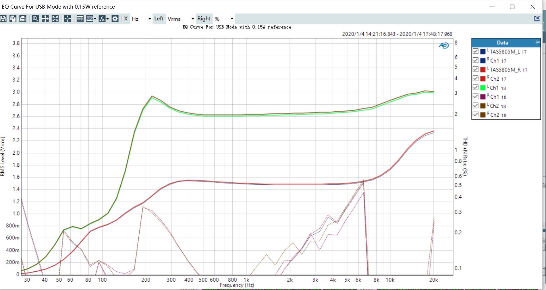

    C)当我们将低侧和中侧 DRC 的交叉频率进一步设置时、满量程输出几乎是平坦的、并且在交叉频率的中点附近没有骤降。
    d)当我们将中 F3/F4设置为22kHz、将高 F1/F2设置为8kHz 时、希望在8kHz 后创建类似响应的高时架。 但是、我们看到8kHz 下的下降。 请参见图2。
    图2:

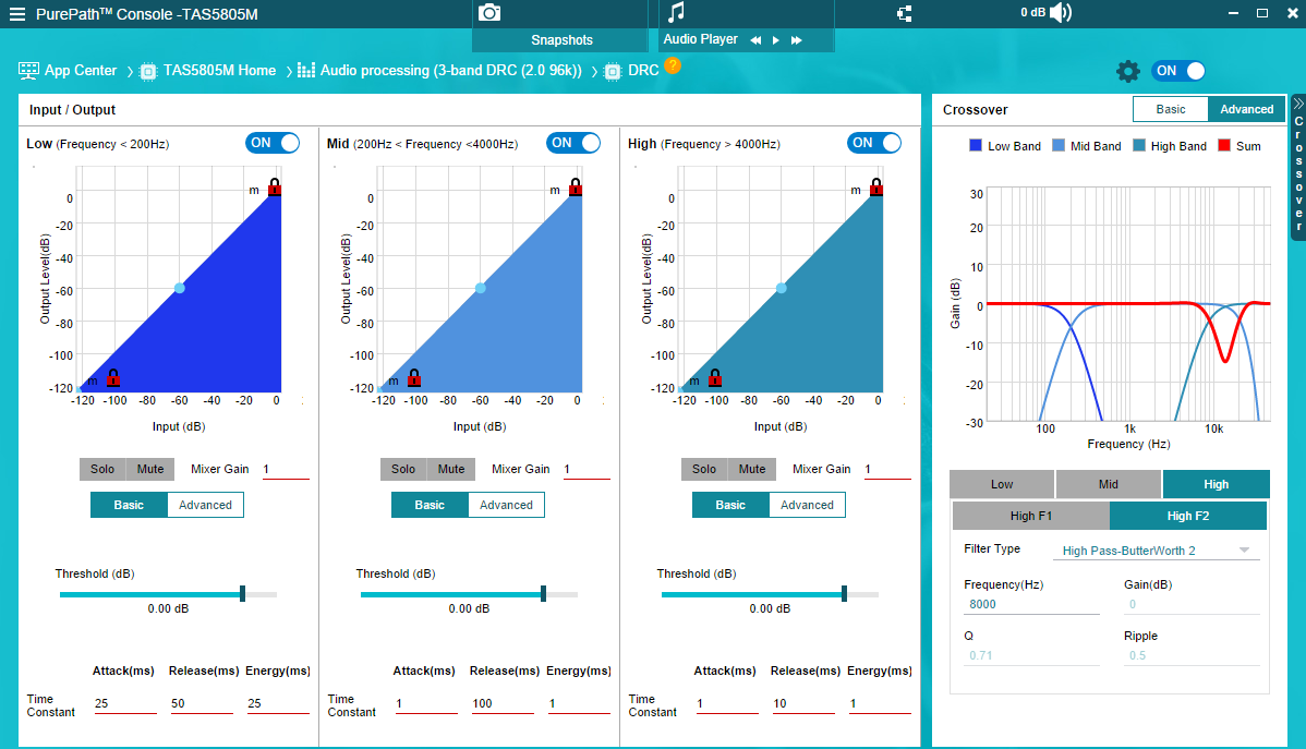

    我们建议的配置低于 DRC 设置(中高共享相同的交叉频率)、AGL 用于处理交叉频带过冲。
    "当我们将中高 DRC 的交叉频率设置为相同时、在交叉频率下、满量程输出会出现增益过冲。"
    PPC3在设置不同频率时显示了交叉响应。
