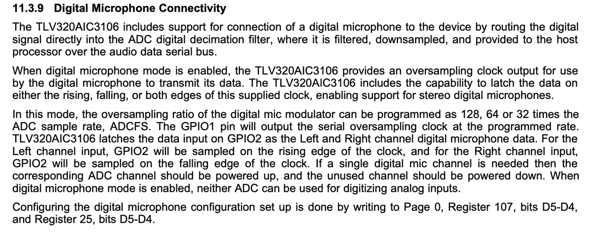

我想知道 TLV320AIC3106是否能够通过 PDM 调制从2个 MIC MEMS 接收数据、例如 ST MP34DT05TR-A 或 TDK INMP621ACeZ-R7。
    AClemotte、
    是的、TLV320AIC3106可以从2个 PDM 麦克风接收数据。  请参阅数据表中的第11.3.9节:
    -Steve Wilson
    您好、Steve、
    我已经阅读了数据表、但对我来说、具体的脉冲密度调制能力尚不清楚。
    另一个问题是、我应该将两个 MIC 连接到一条线路、还是应该将一个 MIC 连接到一条线路? 我不明白这种设置到底应该怎么做。 你有示例吗?
