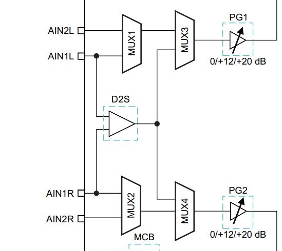

当 D2S 正常工作时、哪个引脚(AIN1L/AIN1R)是正极性输入?
Kuramochi
    我们非常确定 AIN1L 输入是+输入、AIN1R 是单声道差分测量的-输入。  请注意、这些音频信号链在初始硬件连接后出现内部插入的情况并不少见、因为它们用于交流信号、这通常不是问题。
