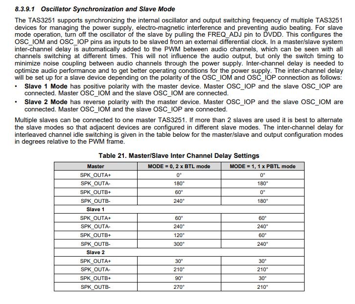

连接一个受控模式器件上是否存在编号限制?
我的客户正在考虑连接1个主器件和3个从器件。
Kuramochi
    1个主器件+ 3个从器件可以使用。 请注意、只有2个可用的 I2C 地址、因此您可能需要2个 I2C 端口来进行配置。
