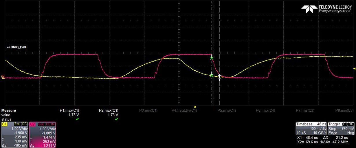

客户正在使用 TAS2563、他们对 TAS2563 PDM 时序要求有一个问题。 tr (PDM)、tf (PDM)的要求为4ns (最大值)。 但是、它们的测量值为21.2ns (下降)、25.1ns (上升)、远高于要求;它们目前的录制性能还可以;您能不能帮助检查此计时(上升、下降时间)对于 TAS2563应用是否正常?

    指定了时序要求、以便能够在每个时钟边沿对数据信号进行正确采样。
    如果他们的系统正常工作、现在他们可以保持原样、但性能不能得到保证。
