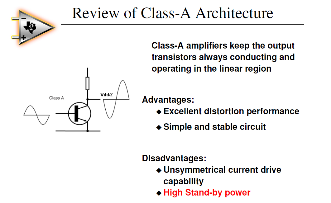

"A 类的缺点之一是电流驱动能力不对称"。 如何解释?
    Naizeng、
    不对称的电流驱动能力意味着拉电流和灌电流能力不同。  在此电路中、拉电流能力受电阻器值限制、而灌电流由晶体管决定。 它们不是平衡的、因此输出阻抗在一个噪声波中发生变化。
