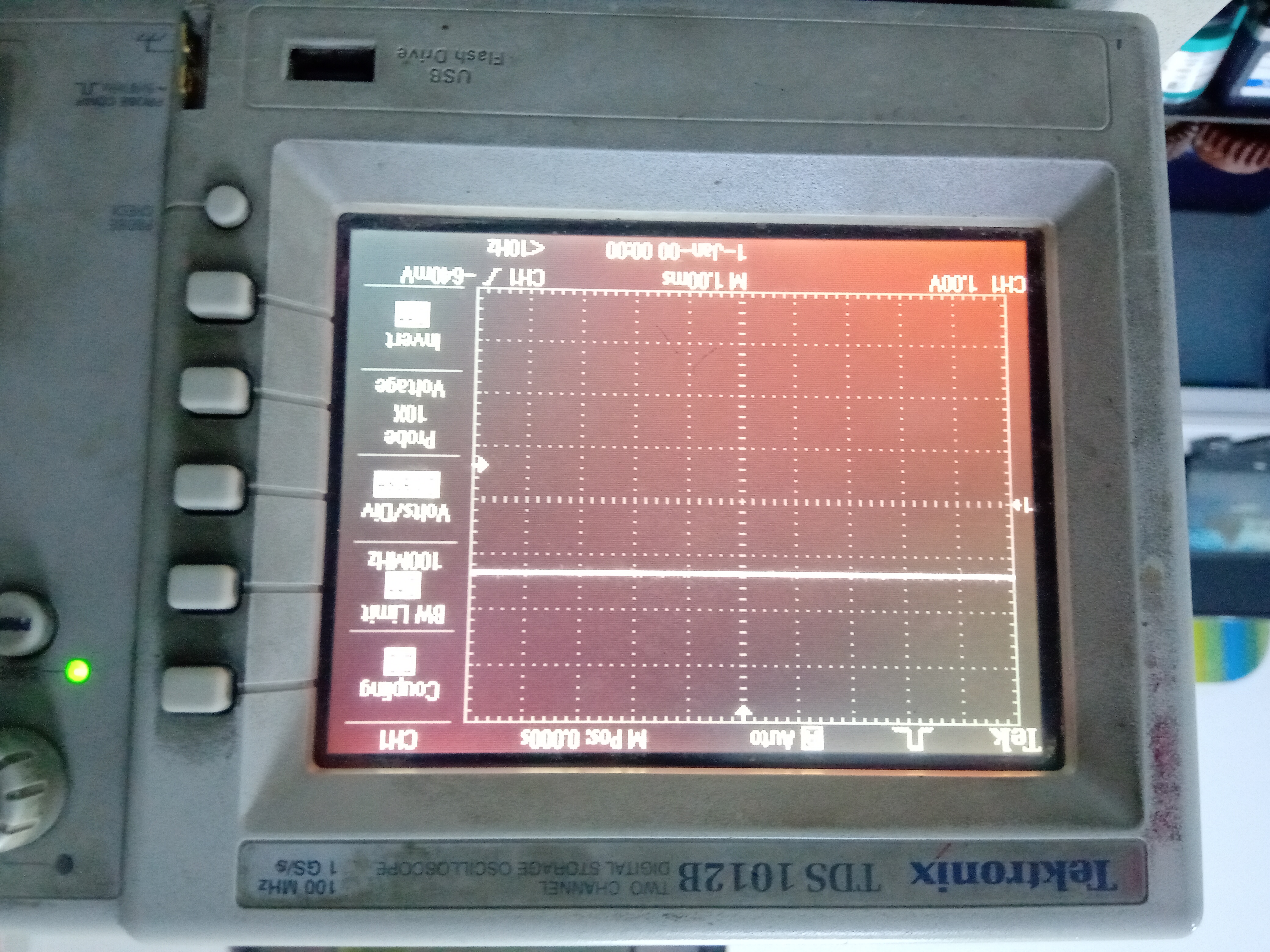

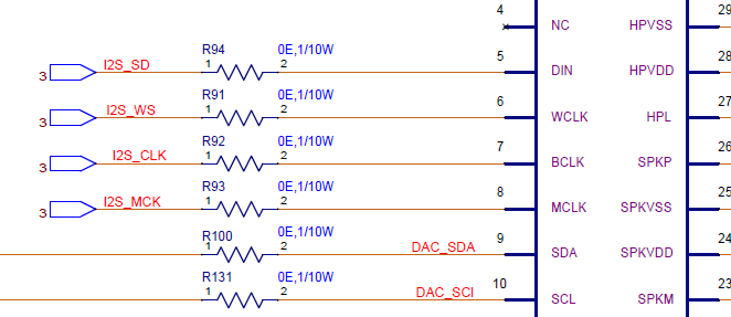

    我的答案: 对于时钟、我猜是我在系统中使用的 BCLK。 为了供参考、我还附加了时钟引脚快照。
    如果您需要任何进一步的信息、请告诉我。

    当我输入您提供的命令时、我已从 CRO 捕获波形。(此处 附加快照)
    默认情况下、扬声器没有声音、但当我们运行命令序列时、DAC 开始发出嘶声。 我们还尝试通过写入数据表中提到的0x74寄存器来控制音量、您能确认我们使用写入寄存器来控制音量控制和值的范围吗?

    您好、Yash、
    我注意到您提到您正在使用 BCLK、但为了使 I2S 数据完全传输、您还需要至少 WCLK。 此外、您共享的寄存器设置也需要 MCLK。
    您能否向我发送您正在使用的 BCLK、WCLK 和 MCLK 的一些捕获数据? 如果不使用 MCLK、我认为我们需要修改寄存器设置。

    我正在使用所有时钟 MCLK、BCLK 和 WCLK。 我将分享所有时钟 ASAP.e2e.ti.com/.../Snaps.zip 的捕捉
    您还询问了扬声器共模信号。 当我输入您提供的命令时、我已从 CRO 捕获波形。(此处附加快照)

    您好、Luis、
    我签入了 CRO、但在 TLV320DAC3100中没有为 MCLK、BCLK 和 WCLK 时钟获取任何信号。

    您好、Yash、
    为了在输出端获取音频、您需要定义 TLV320DAC3100将在主模式还是从模式下使用。 如果您使用此器件生成 WCLK 和 BCLK I2S 时钟、MCLK 就足够了(主控模式)。 否则、如果您的外部处理器是发送 I2S 时钟的处理器(从机模式)、则强烈不需要 MCLK。 我建议查看此文档以了解更多详细信息:

    您好、Luis、
    我只需将 TLV320DAC3100配置为从器件。 现在、我的理解是、我们需要在主器件侧配置 WCLK 和 BCLK。 如果我错了、请纠正我的问题、并在 Linux 方面告诉我必须如何配置。
    谢谢、此致、
    Yash Kishore
    您好、Yash、
    正确、您需要在主器件侧配置 WCLK 和 BCLK。 我们实际上不支持 Linux、因此我无法提供有关它的详细信息。 我建议使用 BCLK = WCLK x (#通道) x (数据长度)。 这将实现正确的 I2S 数据传输。
