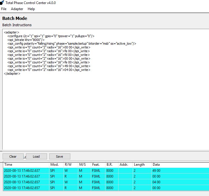

您好、Sirs、

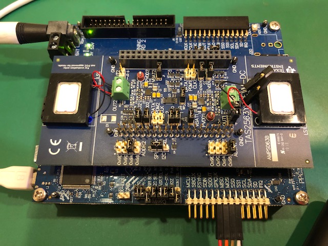

我无法在 SPI 模式下启动 TAS2563 EVM。 在 MOSI 上写入系数时、TAS2563在 MISO 上报告0x00、而在 MOSI 上写入系数时、另一个器件(TAS2557)在 MISO 上报告0xFF。
以下是我的 EVM 配置:
在 TAS2563 EVM J18上切换到 SPI 模式、
监控 TAS2563 EVM J7上的 SPI 日志
已切换至 PPC3 MB 上的外部 SPI
在 PPC3 MB 上写入 SPI 系数
PPC3 CFG 格式:
宽90 00 00
宽90 7f 00
宽90 02 00
w 98 00 00
宽98 7f 00
R 98 7e 01
R 98 24 04
SPI 格式:
00
FE 00
FD 00
00
FE 00
49 00
04 00

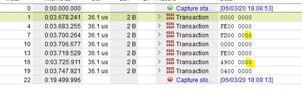

SPI 分析器日志:TAS2563始终在 MISO 上返回有问题的0x00:
您是否会查看随附的 SPI 日志、并告知我的配置是否缺失或错误?

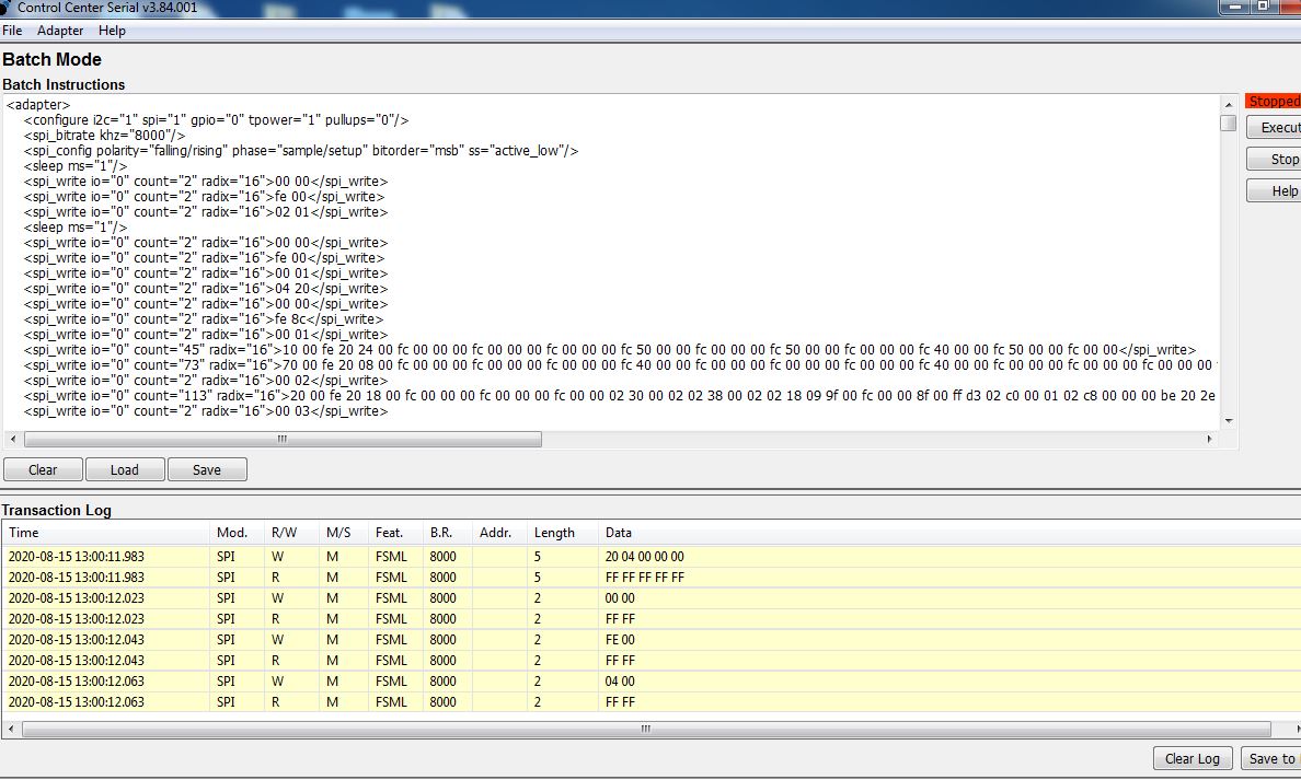

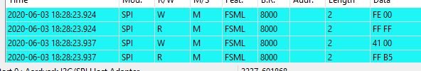

我们可以使用附带的示例将 TAS2557调优模式。 TAS2557在写入调优模式系数时报告 MISO 上的0xff、在读取0x20上的校验和数据时、TAS2557可以报告 MISO 上的0xb5:
TAS2557读取校验和:
w 98 00 00
宽98 7f 00
R 98 20 01
TAS2557 SPI 格式:
00
FE 00
41 00
TAS2557在 MOSI 上写入数据时报告0xb5、在读取0x20寄存器时返回0xb5:

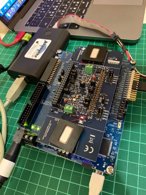

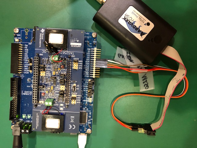

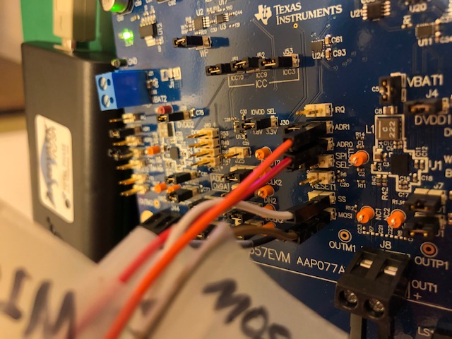

    非常感谢。 以下是我的 EVM 配置。 我使用 TotalPhase Aardvark 软件狗作为 SPI 主机:
    TAS2563 EVM -对 SPI 命令无响应(跳线:3.3V VDD_IO、PPC3 MB 上的外部 SPI、TAS2563 EVM 上的 SPI 模式)
    2. TAS2557 EVM:可以响应 SPI 命令->客户已交付采用 SPI 格式的最终产品、没有任何问题。

    很抱歉耽误了这个解决方案的时间、但我刚刚找到了如何将 SPI 与 TAS2563EVM 一起成功使用。
    用于将器件设置为 SPI 模式的上拉电阻器存在误差、必须为18k Ω、但我们使用10k Ω。 更换此电阻后、使用外部 SPI 源成功初始化 EVM。
    我们目前正在对我们的产品进行 EVM 审核、因此我们将在下一个修订版中对其进行修复。 给您带来的不便、我深表歉意。
    -Ivan Salazar

    您好 Ivan、
    非常感谢。 我在 MISO 上不断获得零数据、在 R13上填充了18kR。 我是否错过了任何内容?
    在主系统写入事务处理期间、TAS2563是否会在 MISO 上发送0xff (如 TAS2557)?

    韦恩、
    在我的测试中、我实际上使用的是22k 电阻器、因为我没有18k 电阻器来替代它。 也许值得尝试使用更高的上拉电阻器...
    此外、我没有 SPI 控制器、因此我使用 TAS2505 EVM 作为 SPI 主器件、将 SPI 信号连接到 PPC3主板、并将 J18设置为 SPI 模式。 我在主板 IOVDD 上尝试了1.8V 和3.3V 设置、它们都工作正常。
    然后、我使用 TAS2505 GUI 为 TAS2563运行默认 ROM 初始化脚本。 脚本已附加、以防您要检查。 明天执行写命令时、我可以检查 MISO 是否为0xff。

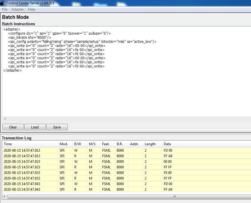

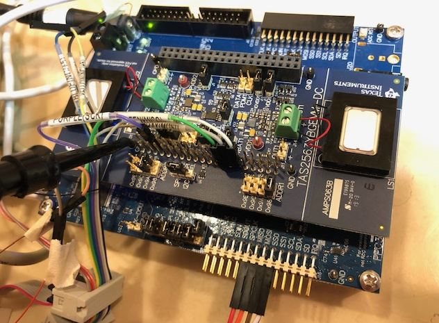

    您好 Ivan、
    非常感谢。 检查 EVM 的 SPI 连接后执行。 我可以在写入时从 MISO 获取0xFF、TAS2563可以在 MISO 上响应校验和数据。
    我将不断 检查我的配置、 并不断更新 我的音乐播放测试结果。
    以下是我的硬件配置:
    SPI 命令:
    #读取校验和
    编号-------------------------------------------------------
    w 98 00 00
    宽98 7f 00
    R 98 7e 01 #读取1个字节
    宽9a 00
    宽9a 7f 00
    R 9a 7e 01 #读取1个字节
