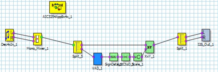

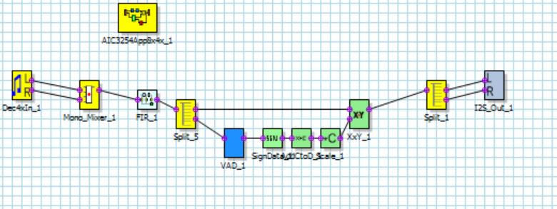

我们正在 miniDSP 上进行 VoBLE 的信号处理:我们通过 CC2640 Launchpad 对 TLV320芯片进行编程。 当我们在 miniDSP_A 上执行滤波程序时、它可以正常工作、但在使用 miniDSP_D 时、它不能正常工作。
此处是仅使用 DSP A 的 Pure Path Studio 程序
此处是使用 DSP_A 和 DSP_D 程序的程序:
使用第二个程序时、FIR 滤波器无法正常工作...
我们正在搜索哪个寄存器配置错误:

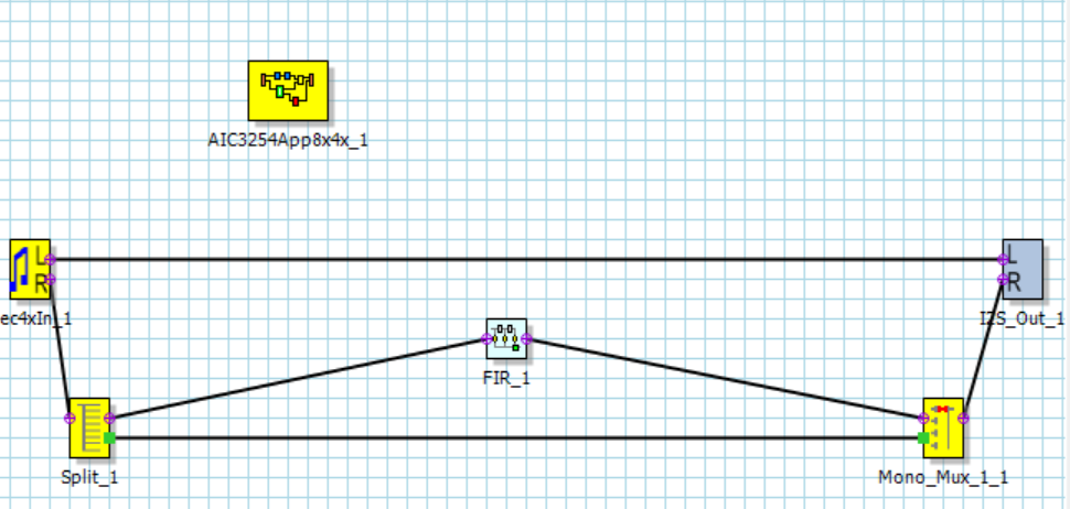

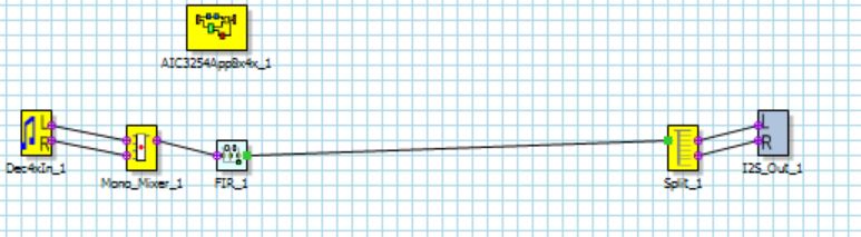

    我没有 i2c 日志,但我尝试使用三种不同的程序,仅使用 DSP A:
    这个不起作用:
    这一个工作:
    这一个工作:
    我不明白原因、但我尝试在 TLV320AIC3254EVM-K 评估模块上编译第一个模块、它正常工作!

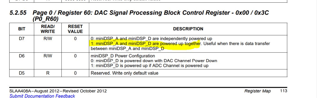

    我已将寄存器 P0_R60设置为0x82 (AudioCodecRegWrite (TI3254_DAC_SIG_P_BLK_CTRL_REG、0x82);)
    这表明小型 DSPA 和 DSPD 一起加电。
    我已经复制了项目上的所有 miniDSP_A_regValues 和 miniDSP_DregValues。
    但我没有输出。
    按照您的建议,我尝试修改我的流程,如下所示:
    通过此工艺流程,我在正确的通道上有一个输出!
    Antoine、您好!
    右侧通道上有输出这一事实表明从 ADC miniDSP 到 ASI 的直接路径正在工作、而互 DSP 路径未按预期工作。 由于 DAC 未通电、因此器件可能会关闭 DAC miniDSP。 为了防止这种情况发生、还请将 Page0、寄存器60、D6位设置为1、以便每当 ADC 通道加电时、minDSP D 就会加电。

    我尝试将 Page0、寄存器60配置为0xC2。
    没有输出...
    寄存器63和64呢?
    我对它们进行了如下配置:
               AudioCodecRegWrite (TI3254_DAC_CHANGE_SETUP_1_REG、0xD6);//左右 DAC 通道已通电
               //左 DAC 数据左通道音频接口数据
               //右侧 DAC 数据是左声道音频接口数据
               //软步进被禁用
               //取消 LDAC/RDAC 静音
               AudioCodecRegWrite (TI3254_DAC_CHANGE_SETUP_2_REG、0x00);//当右侧 DAC 通道断电时、数据为零。
               //自动静音已禁用
               //左侧和右侧 DAC 通道未静音
               //左右通道具有独立的音量控制
    我最后测试 了将 Page0、寄存器60配置为0xC0 (我未激活 PRB_P2)、它起作用! 我的第二块板接收音频数据(通过 BLE 感应)。

    有道理。 PRB_P2将禁用 DAC miniDSP、这就是该流程的 DSP 间部分不工作的原因。
    现在、在启用线路输出方面、很有可能、但您必须在 PPS 中进行路由。
    PRB 模式在 DAC 中不起作用、因为您已经将 DAC 设置为 miniDSP 模式来处理 ADC 数据。
    但要完成的路由相当简单。
    在 PPS 中、除了您当前拥有的多 DSP 流程外、插入个 I2S-IN 组件并将其连接到 Int8x 组件。
    这将负责将 I2S 输入路由到 DAC。 从 DAC 到线路输出的路由必须在驱动器中完成。
    此致。
    很棒! 非常感谢你的帮助。
