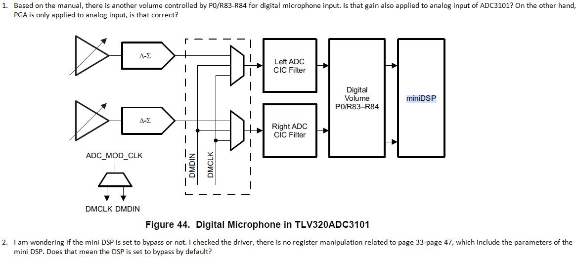

我的问题如下所示。 请告诉我您的意见。

    1)  数字音量控制可应用于任何 CIC (抽取)滤波器输出。  这包括模拟和数字麦克风。
    2)  虽然我们并不是 Linux 社区为这些产品提供的驱动程序的完全专家、但我们的理解是、该驱动程序不会为 DSP 提供任何定制配置、除非进行了其他编程、否则它会被有效绕过。

    我的客户要求与我们分享驱动程序、以使我们更有信心绕过 DSP。 根据驱动程序、您能否帮助确认 DSP 被绕过? 客户 需要100%确保已绕过迷你 DSP。 是否有任何建议的方法可以对其进行快速验证?

    检查是否绕过 miniDSP 的方法是对第0页寄存器61 D4-D0执行 I2C 读取。
    启用 miniDSP 后、该值将为零。 默认值为 PRB_1。

    我们正在努力在 ADC3101上添加一些滤波器。 根据手册、在第4页寄存器上配置系数。 是否检查第4页上的所有寄存器都可读?
    此外、我们发现在 EVK 上、当我们尝试设置滤波器 A 的双二阶滤波器时、会发送以下命令:
    W 30 6C 7F FF 00 00 00 00 00 00 00 00 7F FF 00 00 00 00 00 00 00 00 00 00
    上述 I2C 数据包似乎仍是与其默认值无关的滤波器的系数。 是这样吗? 如果是、则规格上显示的默认值是否不正确? 手册是数据表。

    如果 ADC 模块未启用、则滤波器系数应可读。 如果启用了 ADC、您将无法对其进行读取或写入。 我已经确认、在 GUI 中设置的复位值与数据表中为地址6C 上的系数指定的复位值不匹配。 我目前没有 EVM 可用于验证其中哪一个是正确的、但如果您在默认状态下为器件供电并确保 ADC 已禁用、则应该能够从寄存器中读取默认值。 我也会在我的结尾确认这一点。

    连接 EVM 后、第1页寄存器0x6C 的 GUI 默认值似乎正确、复位值为0x00、这与预期的值相同。 如果您没有看到相同的内容、请告诉我。
