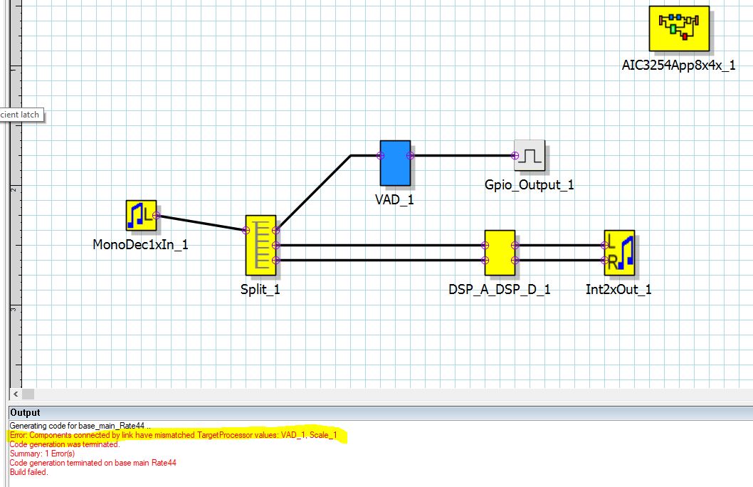

我使用 TLV320AIC3254EVM-K 板来测试 TLV 在 AGC 和语音检测方面的功能。
我正在使用 PurePath Studio 检查这些功能,我有两个关于流程的问题:
-是否有图形方法可以调整 AGC 的参数?
关于 VAD 函数,我可以使用哪个块来连接 VAD 块以使音频传递与否?
布鲁诺

    关于 VAD、我已经尝试了以下过程、但我遇到了构建错误、我想 VAD 有来自-1/1的输出、而 GPIO 没有处理它...

    您好、Bruno、
    必须更新 USB 固件以更改 EVM 的采样率。 AIC3254CS 具有 EEPROM 写入器实用程序(在工具部分下)、可用于将 USB 固件更新为44.1kHz 以外的其他采样率。 可从此处获取最新固件(https://www.ti.com/lit/zip/slac563)。
    在 PPS 中、每个组件都与 miniDSP_A 或 miniDSP_D 相关联 唯一的例外是 DSP 间组件、它们将数据从一个 DSP 传输到另一个 DSP。 连接两个不同的 DSP 组件是非法的。 我认为您所观察到的误差是因为这种情况。 请右键单击组件并选择属性、然后检查 VAD 和 GPIO 的 TargetProcessor 属性是否一致。

    我已经更改了电路板固件 PCM 现在以16kHz 的频率运行、但如何将其切换到从模式?
    关于 GPIO、没关系、该过程现在正在编译并在 EVM 板上运行、但 GPIO 输出仍然不能输出。说到 GPIO、我只得到一些常规脉冲(每2.4ms 63us)。 如果您可以建议我可以检查的内容,请在下面介绍 GPIO 块的配置:
