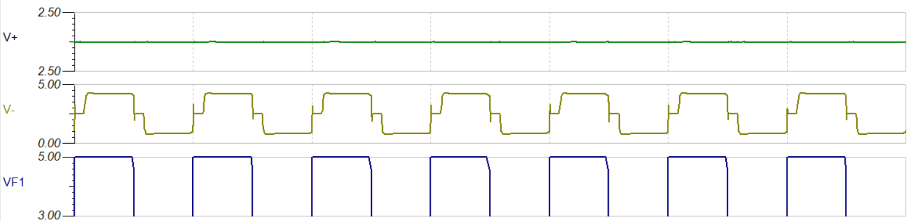

    您好、Raymond、
    感谢您的回答。 但我仍然无法理解 v-的仿真结果。  为什么它看起来像一个 squre 波?
    您能解释一下下面的仿真波形吗?
    再次感谢。

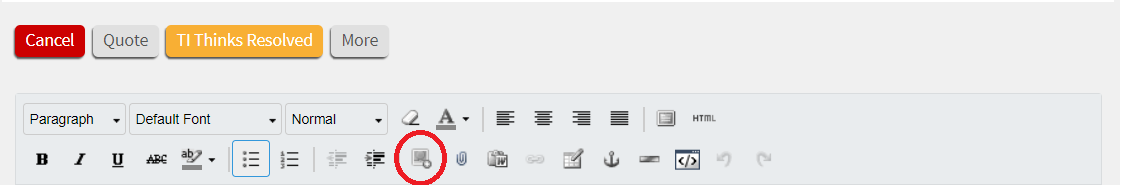

    尊敬的 Cato:
    请使用下面捕获中显示的图标重新加载映像文件。
    最棒的
    Raymond

    尊敬的 Cato:
    您的电路是一个积分器、其传递函数为 Vout/Vin =-1/(sR2C4)。 在红色框所包围的区域中、运算放大器处于"虚拟短路"状态(V+= 0。 V-= 4.97mV、因为实际增益不是无穷大)。 由于积分器 Vout =负电源轨或-10V、运算放大器已饱和、C4中的 CDV/dt 接近于零。 在负运算放大器饱和点、电流仍会在一定程度上流经 R2、并且 V-电压开始增加。 正是从这一点开始、V+和 V-不再处于"虚拟短路"状态。 我可以认为运算放大器也不再在线性区域中工作、请参阅下面捕获的图像。
    最棒的

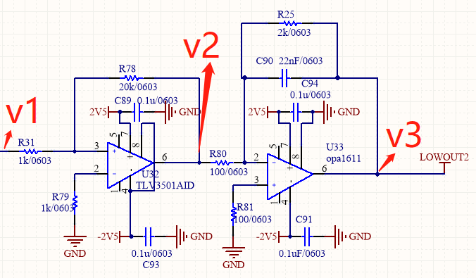

    感谢您的回复。 我已经调整 了电路中的参数并将其应用于实验。 现在、我遇到了一个问题。
    下面附上了原理图和实验波形。
    我有两个问题。 TLV3501的电源电压为+/-2.5V。 但是、输出电压仅为2V。   TLV3501是否不是轨到轨输出?
     积分器(OPA1611)的输出具有直流偏移。 在电路中、积分器的直流 Gian 为20、直流失调电压约为400mV。 可以计算出、输入失调电压为20mV、远高于规格中的标称值。 此值是否合理?
    您能不能向我建议我哪里出了问题以及如何解决?

    尊敬的 Cato:
    我有两个问题。  TLV3501的电源电压 为+/-2.5V。 但是、输出电压仅为2V。    TLV3501是否 不是轨到轨输出?
    TVL3501是比较器。 根据设计、它将向上并与您的电源轨相对应、请参阅仿真。 我不知道这里的目的是什么。 运算放大器专为线性运行而设计。 它包含补偿电容器、其输出级是缓冲器。 运算放大器和比较器的前级可能看起来相似、但比较器没有补偿电容器、其输出级为电压比较器。 比较器被设计成相对于电源轨在饱和区域运行。 由于比较器没有补偿电容器、因此由于开环增益(典型值约为120dB)、从一种状态或逻辑到另一种状态或逻辑的变化是立即的(非常快)。
     积分器( OPA1611)的输出具有直流偏移。 在电路中、积分器的直流 Gian 为20、直流失调电压约为400mV。 可以计算出、输入失调电压为20mV、远高于规格中的标称值。 此值是否合理?
    第二个电路有几个问题。
    第一个输出级运行在+/-2.5V (方波)上、这超出了 OPA1611的 VCM。
    2、OPA1611电路的增益为200、输出将饱和、不会在线性区域工作。
    3. C90=22nF 将 OPA1611的带宽限制为大约3.8kHz。 OPA1611的输出可能会衰减。
    OPA1611的 Vos (典型值)=+/-100uV、当增益= 200时、运算放大器的失调电压应约为20mV (这大概是正确的)。
    5、如果 OPA1611用作积分器电路、则可能需要移除电阻器。
    无论如何、我将电路放在 Tina 中、您可以根据自己的要求更改它并进行仿真。

    实际上、我打算使用 TLV3501来构建过零比较器、并使用 OPA1611来构建积分器。
    输入电压 vg 是一个+/- 1V 100kHz 正弦波。 所需的工作波形为:TLV3501输出 A +/-2.5V 100kHz 方波、与 VG 同相。  然后、应用积分器将方波 Vo1转换为三角波 Vout2。 但是、实验波形和仿真波形与预期波形有很大差异。
    请参阅下面的仿真结果。 一旦我将比较器与积分器相结合、vo1将被限制为+/-1.81V、而 VO2将具有较大的直流失调电压。 但是、当我分离这两个电路(比较器和积分器)时、波形是正常的。 显然、这两个电路的组合会产生一些意外问题。  请帮助我弄清这些意外波形的发生原因。

    尊敬的 Cato:
    将这两个电路放在一起时、仍然必须满足输入 VCM 要求、请参阅所附图像。
    如果您在两个电路之间放置另一个反相运算放大器、则应降低增益以满足高于 VCM 的要求(方波中为<+/-0.5Vp)、它应起作用。

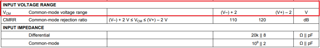

    要在获得数据表时满足共模范围、这是否意味着正极和负输入引脚都必须在 V-+2V 和 V+-2V 的范围内?
    在我的仿真中、TLV3501的输出电压应为+/-2.5V。 OPA1611的电源电压设置为+/-10V。 那么、它是否超出器件模式范围的输入共模电压?  如果它不符合共模范围、会发生什么情况?

    尊敬的 Cato:
    我的仿真在您的初始原理图中仍然具有+/- 2.5V 电源轨、并且我没有保存中间电源轨、您在 OPA1611中从+/- 2.5V 更改为+/-10V。 在变革之后、我错过了您询问的+/-10V 电压轨。
    根据您最新的原理图、输入+/-2.5V 方波未违反 OPA1611的 VCM 输入要求。 您能告诉我您正在尝试做什么吗?
