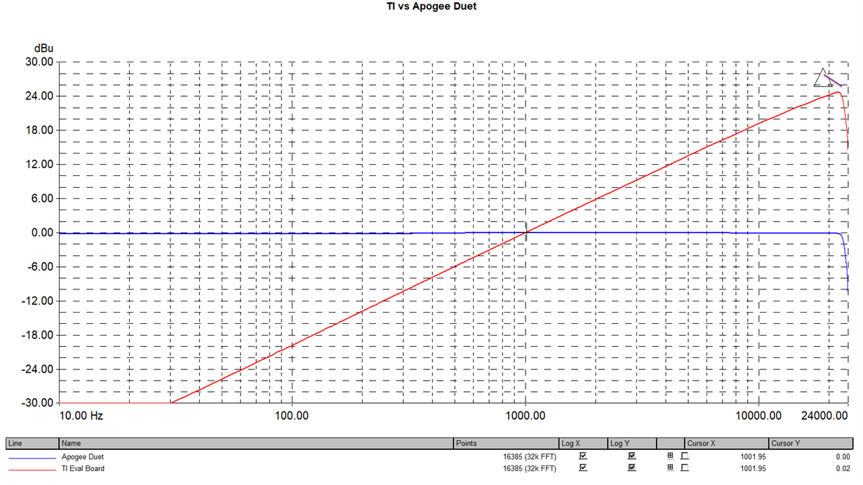

我购买了2912A EVM 板以进行一些测试。 在对 USB 的麦克风输入进行频率响应时、我发现有一个高通响应。 它不像数据表所建议的那样平坦。 下面是2个图:红色图是使用棱镜声音的 PCM2912A 麦克风响应、蓝色图是 Agee Duet 线路响应。
我认为这可能是 PCB 问题、因此我购买了另一个评估板、结果相同。 此外、我从麦克风输入回路、侧音回路到耳机输出、响应与类似
红色波形图。
请提供任何帮助。
    应该有一些与交流耦合电容器相关的高通滤波、但这是不正确的。  您能否确认 EVM 上的跳线设置?

    您能否确认您是如何连接输入信号的、以及您使用的输入信号是什么?
    我们将从 PRISM 音频器件的 BNC 连接器中出来、在1KHz 时具有0.5Vrms 单端、然后将微型 TRS 插孔连接到 PCM2912A 评估板、信号路由到 TIP、SLEEVE 为 GND。 振铃保持悬空(未连接偏置、左偏置悬空会影响麦克风输入)。
    谢谢。
    快速校正:扫描正弦0.5Vrms、20Hz 至25KHz。
    您好、Taoufiq、
    您是否修改过 EVM? 这肯定是一个异常响应、而不是我们从芯片上看到的结果。 出于好奇、您在哪个版本的 Windows 上运行此软件、并且您是否遇到了将器件枚举为 USB 音频编解码器的任何问题? 您可能希望首先验证 Windows 声音设置是否合适、并且测量中没有应用数字滤波器。
    微偏置电流浮动不应存在问题。 输入信号是交流耦合的、只要您的发生器提供不平衡的浮动信号、我就不会想到任何问题。 但需要注意的一点是、该器件具有单声道输入、旨在将单声道3.5mm 插孔连接到麦克风输入。 单声道插孔将使尖端和环短路、这就是提供偏置的方式。 如果您使用的是设备的立体声插孔、则可能有一个通道从微偏置灌入电流、我不确定这是否会影响您的测量设备、但您可以尝试移除1k Ω 电阻器(EVM 上的 R19)以查看这是否有用。

    非常感谢大家。 TS 肯定是一个问题、但我们将在移除 R19后重新测试、并提供建议。
    再次感谢你。
    在昨天进行了更多测试后、我们将获得与数据表相匹配的结果。 但是、我对 PCM2912A EVM 的用户指南有疑问、其中它说 ADC 高通滤波器是可编程的、截止频率为0.078F。 ADC 是否真正可编程? 如果是这样、是否有范围、或者它只是打开和关闭。
