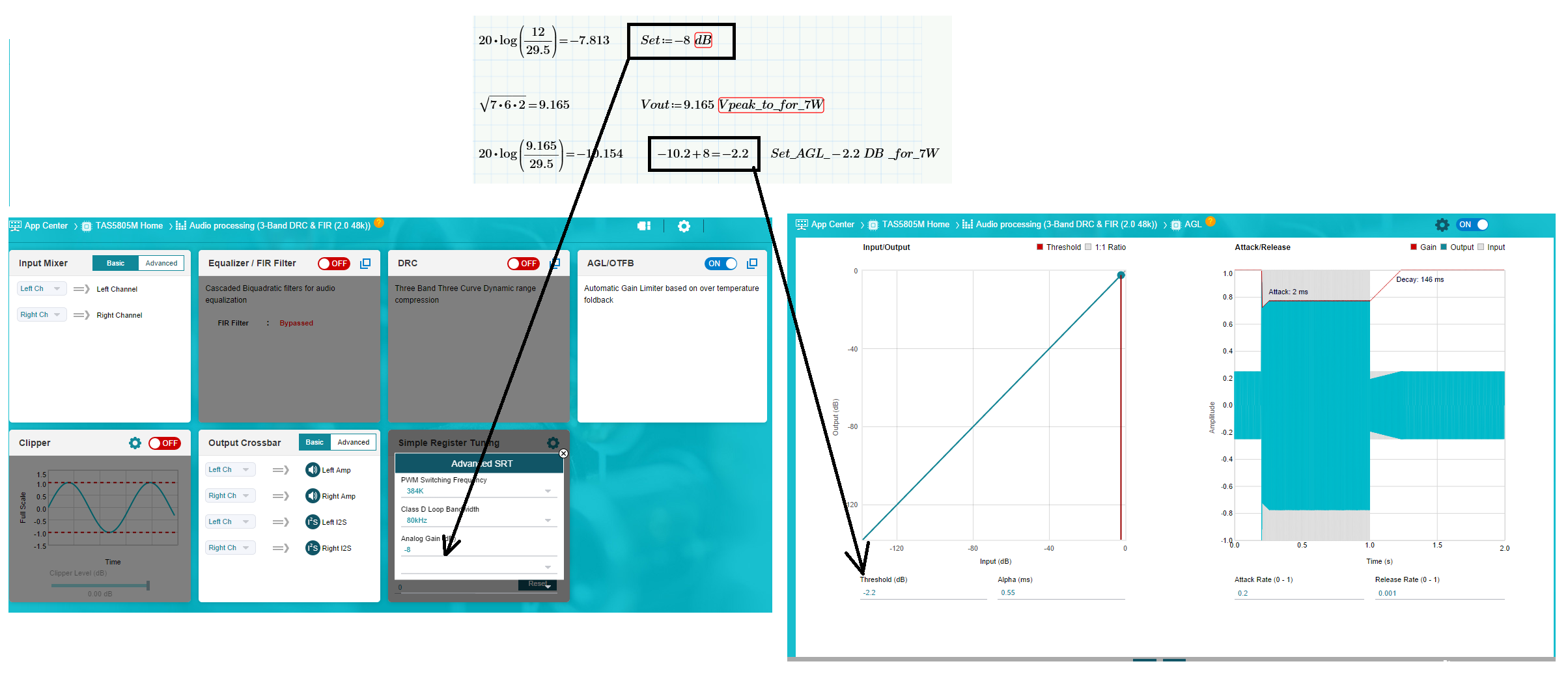

电视使用 TAS5805放大器、该放大器要求 AGL 限制为7W。  除了输出功率高达9W 的 ATV NG 之外、其他通道也可以。这有什么问题? 放大器修改如下:
0x4c 24.
0x00 00
0x7f  8c
0x00 2c.
0x64 01 4E 00 00
0x68 C0 00 00 00

    尊敬的 Alix
    输出@9W、跟随波形,输出被实际削波。

    尊敬的 Alix
    图片如下所示
    客户好、
    输出将被裁剪。
    根据下面的配置、可能会发生数字削波、这会导致功率过大。
    因此、根据上述结果、您能否检查输入源是否削波?
    此外、请注意、您的配置如下所示:
    0x4c 24.            DAC 增益6dB
    0x7f  8c
    0x00 2c.
    0x64 01 4E 00   #将 AGL 阈值设置为~-15.5dB
    0x68 C0 00 00   #ENABLE AGL
    您能否与声学工程师保持一致以检查您的增益结构?
    如果需要、我需要以下信息进行双重检查:
    1. PVDD
    2. 负载=?Ω
    3. Pout_max = 7W
    4. DSP 配置:
      1. AGL 热分流=?dB?
      2. DAC 增益= 6dB
      3. 模拟增益=?dB
    BR、
    Alix Wan。
    尊敬的 Alix
    1.PVDD=12v
    2.load=6 Ω
    3.Pout_max=7W
    除以下修改外、所有其他 DSP 配置均使用默认值
    0x4c 24.
    0x7f  8c
    0x00 2c.
    0x64 01 4E 00 00
