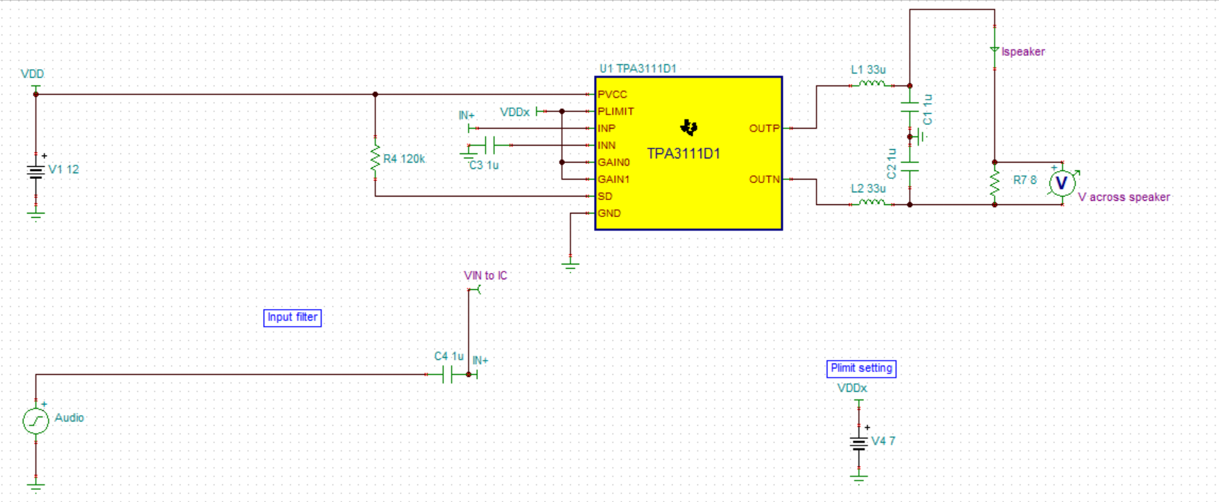

我们在其中一个项目中选择了 TPA3111D1、用于驱动8欧姆、1瓦扬声器。
在 Tina 中仿真电路时、我观察到、在较高的增益下、当输出饱和时、输入信号也会失真。 请参阅下面的波形捕获。 请分享您对此的想法。
"VIN 至 IC"是放大器正输入端探测到的信号。 我有一个分段式线性信号作为输入、该信号经过低通滤波、并与放大器进行交流耦合
在20dB 和26dB 的较低增益下、输入和输出为正弦波。
    在增益为26dB 时再添加一个波形。
    客户好、
    您手头上是否有用于测试的 EVM 板?
    顺便说一下、您能否共享您的 TINA 电路进行检查?

    您好、Alix
    我没有 EVM 板。 我随函附上了 Tina 电路。
    Vishnue2e.ti.com/.../Coho-TPA3111-_2D00_-31july.TSC
    您好,Vishnu,
    我只是简化了设计、只保留输入和 TAP3111设计。 您可以看到捕获图片。
    那么我没有看到输入信号失真问题。 我认为这个问题与外部设计有关。
    您好、Yanming
    感谢您的回复。
    在这种情况下、输出是否不会饱和?
    需要使用外部电路将 PWM 输入滤除为低频正弦信号。

    你(们)好
    我认为输出 不饱和。
    增益设置是否稳定?
    我建议您只需一步一步地使用外部电路、很容易找出根本原因。
