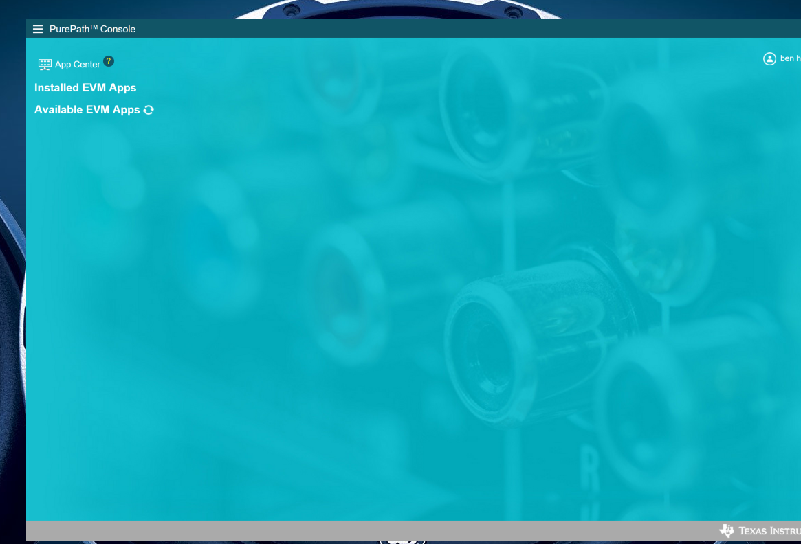

你(们)好。
几天以来、我一直在努力寻找 EVM 应用。
获得了使用 TAS5825和 TAS3251的许可。 但是、PurePath 控制台未显示任何可用于安装的应用程序。
让我知道我可以做什么。 谢谢你。
    您好 Ben、
    由此给您带来的不便、我们深表歉意。
    PPC3当前在安装新应用时出现问题、请参阅以下已知问题:
    1.  从 MSS 安装新应用程序
    2. 登录后使用已安装的应用程序
    3. 在 MSS 中将已安装的应用程序更新为最新版本
    4. 更新 PPC3框架
    如果不登录、用户可以使用已安装的应用程序。
    这是暂时的,我们最优先的是尽快解决这一问题。

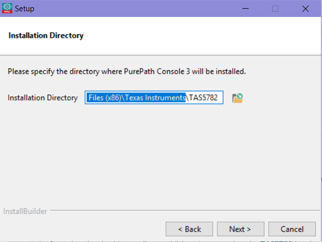

    同时、请使用以下独立 PPC3应用:
    TAS5825M: https://txn.app.box.com/s/73h4b1xfwbovjq3duqcdsv0ww243s34w
    TAS3251: https://txn.box.com/s/ja4rl0kgtgbf28apdl3hoz1js3dbb1or
    我建议在单独的目录中下载、以避免覆盖主 PPC3应用、如下面的示例所示:

    您好 Ben、
    PPC3的问题已解决。 现在、主 PPC3应用允许在登录后访问应用。
    祝你一切顺利、
