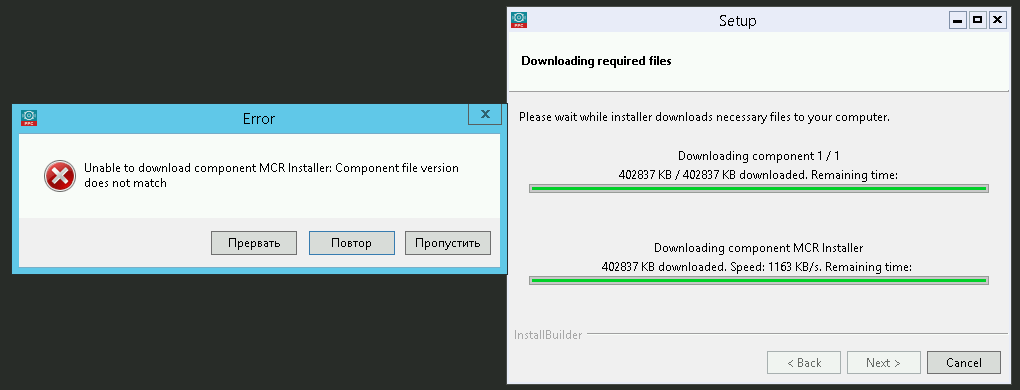

    感谢您的回答。 但我无法设置该软件。 我有错误。

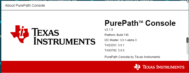

    您好 Alexey、
    您拥有什么版本的主 PPC3?
    如果不是这样、我建议删除您当前的 MCR 和 PPC3文件。
    从安全软件下载最新版本(上图)。
    PPC3的正确版本附带了 MCR 的兼容版本、之后下载独立 PPC3不会出现问题。
