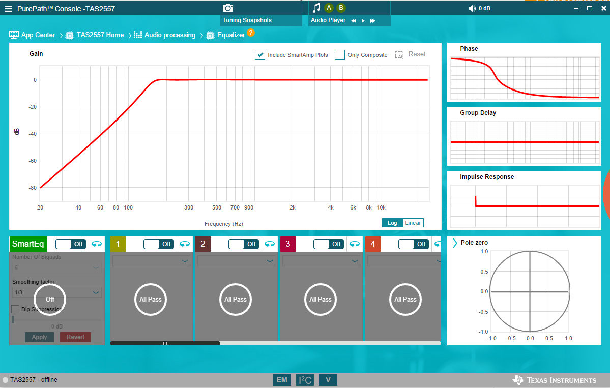

现在、我们必须执行一个项目。 喇叭的功率约为3W。 我们检查了贵公司的材料 tas2557是否符合要求、但规格未指定 IC 是否配备 EQ 曲线调整。 因此、请参考该具有 EQ 曲线的 IC。 我们是否可以打开工具进行调试。

    是的、智能放大器 TAS2557支持 EQ 调节。 TAS2557具有可支持多种功能的集成 DSP、例如用于更大音频回放的扬声器保护算法、智能 EQ、双二阶滤波器/EQ、动态范围压缩以及各种系统保护机制(例如输出限制器和通道增益调节)
    您可以使用 PPC3访问所有调优和音频处理功能。 以下是一些可满足您需求的有用链接: 申请 PPC3快速入门指南智能放大器调优指南TAS2557用户指南
    此外、您还可以查看智能放大器 TAS2563、它通过增强的保护算法提供了更多特性。
