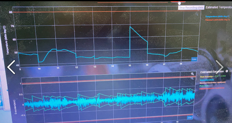

生成了2个 PPC 文件、用于监控温度、
播放相同的音乐、一是温度始终保持相同的水平、二是差异很大。 是什么导致了这种结果?

    尊敬的 Christy:
    这两个文件之间有何区别? 您是否使用相同的扬声器字符数据?
    如果 char 数据或处理设置(如保护或 EQ)不同、则相同音频文件的输出将发生变化。
    在采集时、估计的偏移也不同。

    您好、Ivan、
    两者基于同一个扬声器开关、具有不同选择智能低音的扬声器、扁平扬声器手动调节 EQ。 我们想知道是哪种配置导致了这种差异。 由于有时我们看到温度超出限制、因此我们不知道它是否会损坏采用该配置的扬声器。 如何比较两个 PPC3文件?

    您是否成功执行了扬声器特征评定? 您使用的扬声器是什么?
    您能否指定温度何时超过限制? 例如设备配置、正在播放的音频
    您能否共享您的 ppc3文件、如果可能、您将使用的音频文件进行验证?

    您好、Ivan、
    特征评定过程成功运行、但发现线圈温度高于扬声器规格、超过100C、但我们将温度限制设置为85C。 是什么导致了这种情况以及如何调整?
    我通过邮件向您发送了 PPC3文件、似乎无法在此处附加。
