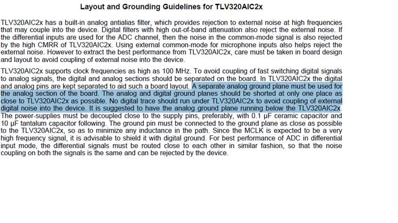

我们在板上的级联模式下使用三个 TLV320AIC24KIPFBG4音频编解码器、具有麦克风输入和150欧姆音频输出。
由于电路板上没有单独的模拟接地、因此我们将这些音频编解码器作为数字接地参考。
我们无法满足电路板上的数据表建议(如下面的快照所示)。
  • 此编解码器是否需要保持两个单独的接地(AGND 和 DGND)?
  • 考虑到不可能有单独的模拟接地、将音频编解码器引用到数字接地会产生什么影响?
等待您的回复。

    将 AGND 引脚直接连接到 DGND 平面可能会引入一些外部噪声、因为 DGND 通常是两者中较高的噪声。 理想情况下、电路板上的 AGND 和 DGND 接地平面应分开、并且应仅在尽可能靠近 TLV320AIC2x 的位置短接。

    请参见下图、
    如果 DGND 噪声耦合到模拟编解码器运行、会有什么影响?
    由于我们没有板载 AGND、因此我们被迫将音频编解码器参考为 DGND。  我们确实需要对这一角度的偏差进行澄清。

    当然可以! 老实说、很难准确地说会产生什么影响。 最终、来自 DGND 的噪声会耦合到模拟部分、并进入器件的模拟输入端、从而降低性能。
    为了防止这种情况发生、我们强烈建议遵循数据表中的建议。
