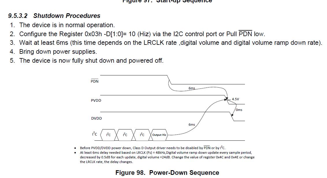

    您好、Luis、
    我对 Tas5805的断电序列有两个问题、
    1. 将剂量配置寄存器配置为输出高阻态模式意味着关闭 I2C 时钟? (在 关闭 DVDD 之前,I2C 时钟需要关闭超过6ms。 )
    2. 在 DVDD 断电前至少6ms 禁用剂量 PDN? ( 在关闭 DVDD 之前,PDN 需要关闭超过6ms。 )
       我想 只需从拉低 PDN 或 将寄存器配置为输出 HIZ 中选择一个、
    谢谢、Ian。
    大家好、
    是否有更新?
    谢谢、Ian。
    您好 Ian、
    建议遵循此断电顺序以最大程度地减少噗声和嘀哒声、如果在拉低 PDN 之前未将输出配置为高阻态、则存在噼啪/喀哒声的风险。
    将输出配置为高阻态后、I2C 无需运行、因为您在将输出配置为高阻态后会立即关闭器件、因为您在将 PDN 拉至高阻态后
    Luis
