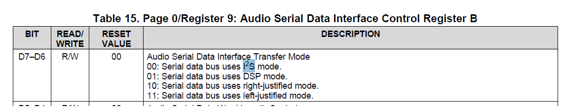

我想使用 TDM 模式、
我应该如何配置寄存器 b 或以其他任何方式?
    Shawn、您好!
    建议对 TDM 使用左对齐或 DSP 模式。 数据表中的第10.3.2.5节提供了有关 TDM 模式的更多信息。

    我有 一个有关 TDM 模式配置示例的文档。
    这对我来说非常有用。
    www.ti.com/.../slaa508a.pdf
