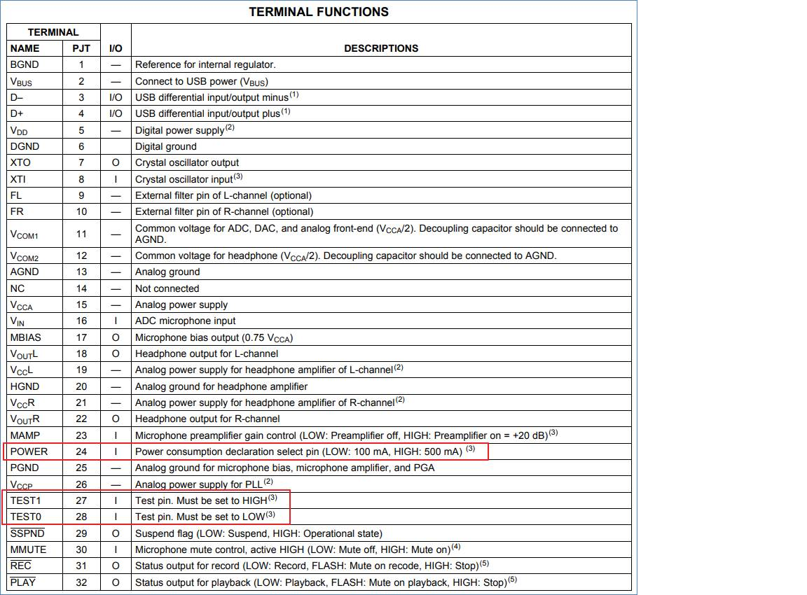

你(们)好
1.将电源引脚的功耗设置为100mA 或500mA >> 、应用于什么情况?
2.测试0、1 >> 是否需要保留电阻测试点?在什么应用情况下执行测量?
    您好、Gareth、
    您可以根据应用中的最大预期功耗设置电源引脚。 这在很大程度上取决于您如何使用器件的耳机输出和 MBIAS。
    您可以将测试引脚视为保留的功能引脚。 它们应按引脚表中所示进行设置、通常不会用于任何应用。

    PCM2912A 是一款 USB 器件。 枚举时、USB 设备会告知主机(计算机)在正常工作操作中从总线汲取的电流大小。 (在枚举之前、器件从总线汲取的电流不得超过100mA。) 这样,计算机就可以进行正确的电源管理。
    根据 USB 2.0规范、计算机的 USB 端口(称为"根集线器")可为下游器件提供高达500mA 的电流。 如果下游器件是总线供电的集线器、则该集线器的端口无法为与其相连的器件提供500mA 电流。 如果您尝试连接两个分别声明使用500mA 电流的设备,则计算机将通知您插入的设备超过可用电流,设备将关闭。
    相反、如果您将自供电集线器(一个具有自己的电源、比如墙式支架)连接到主机端口、则如果您将两个500mA 器件连接到该集线器、它们将枚举、因为该集线器上的端口[i]可以[/i]提供请求的电流。
    所有这些对 PCM2912A 有何影响?
    一方面、如果您的设计是由总线供电的[i]和[/i]整个设计- 2912A、其他芯片、所有这些-消耗的电流小于100mA、那么您可以设置电源引脚来指示这一点。 这意味着、您的器件将在上面描述的总线供电集线器上正常工作、该集线器只能为下游端口提供100mA 电流。
    另一方面、如果您的设计是由总线供电的[i]并且[/i]它的电流消耗超过100mA、则必须设置电源引脚以指示其电流为500mA。 这意味着您的设备仅在连接到根集线器或自供电集线器时才能工作。 在设计消耗更多电流时、您不能通过将引脚设置为指示100mA 来欺骗系统、因为您可能会损坏客户的计算机。 所以不要这么做。
    如果在握持的手上,设备是自供电的,这意味着您提供了一个墙面或其它非 USB 电源-- 遗憾的是、2912似乎无法让设计人员选择 USB 配置中的"自供电"位、该位告知主机这种情况。 因此、在这种情况下、您可能应该设置电源引脚以指示100mA 的较低功耗。
    顺便说一句-- USB 2.0规范规定,在器件从主机获得设置的配置消息之前,不允许消耗超过100mA 的电流,这表明可以消耗器件的全功率。 在这种情况下、对于总线供电的大电流设计、您应该使用 USB 电源开关来关闭设计中大部分部分的电源(枚举期间不需要)、直到主机为您提供该功能正常为止。 我过去曾为此使用过 TPS2061D。
