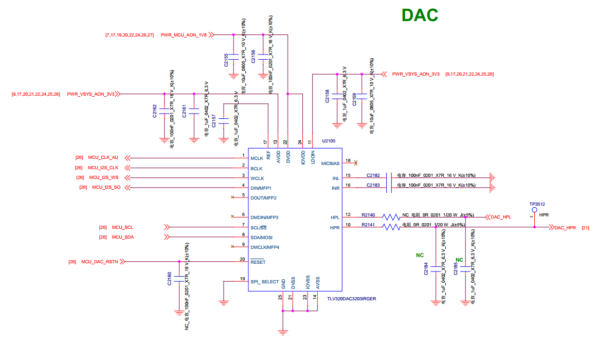

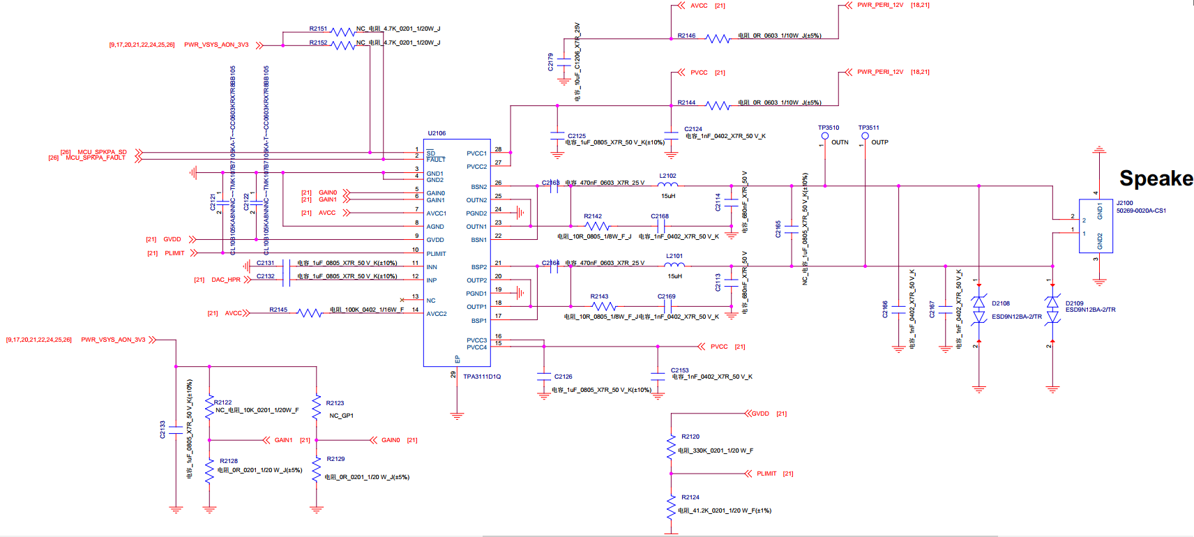

    (1)下面是此设计的 sch 和 Block。 借助 TI 编解码 器 TLV320DAC3203IRGER 和 TI PA  TPA3111D1Q, 您对此设计有何意见或顾虑? 具体来说、这两个器件之间的连接是什么?
    您好、Jiayu、
    输出功率是多少?
    R2144是0603尺寸、对吧? PVDD 上的尺寸太小、我建议您将其移除并使用电源平面或迹线。
