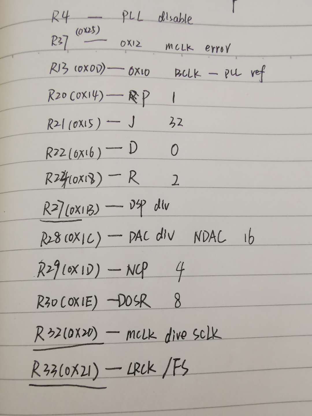

我们最近使用 TAS5756构建了一个双通道板、并根据 EVM 板的配置对寄存器进行了配置。 在我们自己的电路板上加载后、声音失真非常严重。
我检查了几个位置、I2S 时钟 振荡、DOUT 数据线具有输出。 我不知道我在哪里没有考虑到它。
 我看到5756m 处的 EVM 板 BCLK 为3.072m、MCLK 为12.288m。 我们板的 MCLK 为24.576M、BCLK 为1.536M、FS 为48K。 没关系吗?
我能否将 BCLK 设置为1.536m、将 FS 设置为48K。 BCLK 被设定为时钟源。

    感谢您的指导。
         让我添加一些更多信息。 I2S 数据格式为2通道、16位、LRclk48KHz、BCLK 1.536MHz、MCLK 24.576MHz。
    TAS5756作为3线制 PCM 模式为受控模式。
        我们具有双向 I2S 数据通信、我们还有四个使用 FS 48kHz 和 BCLK 1.536MHz 的阵列麦克风。 麦克风数据的这一部分已被验证为正确。扬声器数据 失真 。
        现在我禁用 PLL 并将 BCLK 设置为 PLL 参考时钟。
    R13— —0x10 (__LW_AT__PLL 参考时钟为 BCLK)
    R20— 0x0 (__LW_AT__P = 1)
    R21— 0x20 (__LW_AT__J =32)
    R22— 0x0 ( D=0)
    R23— 0x0 ( D=0)
    R24— 0x1 (__LW_AT__R =)Ω
        这是我 的配置文件。 它在 EVM 板上运行时是可以的。
    我列出了需要修改的寄存器、我不确定是否全部。
