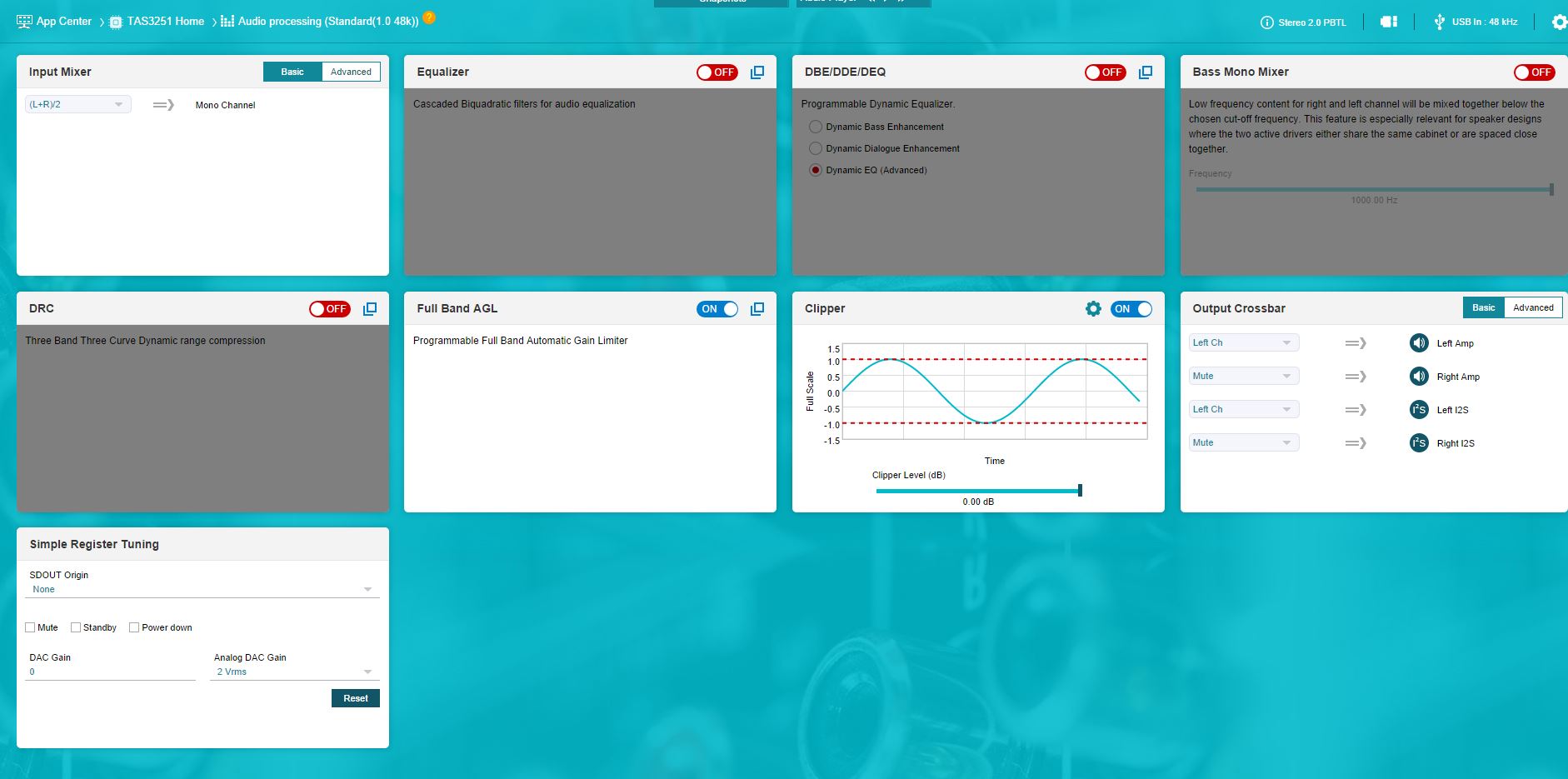

我们将 TAS3251用在旁路模式中、并在2KHz 后看到频率响应下降、测试结果如下。 我们的原理图也附在下面,您是否能帮助您查看我们的原理图,以了解哪些方面可以改进? 谢谢
    您是否正在使用交叉滤波器? 是否可以在此处发布 PPC3设置?
    Sam
    您好,
    我们设置 PBTL 模式和单声道输出。
    我们的 PPC3设置如下:
    陈伟希
    PPC3配置文件和原理图看起来不错。 请确保器件已正常初始化。
    您有 EVM 吗? 我想测量设置是否存在任何问题。 您可以使用 EVM 来验证它。

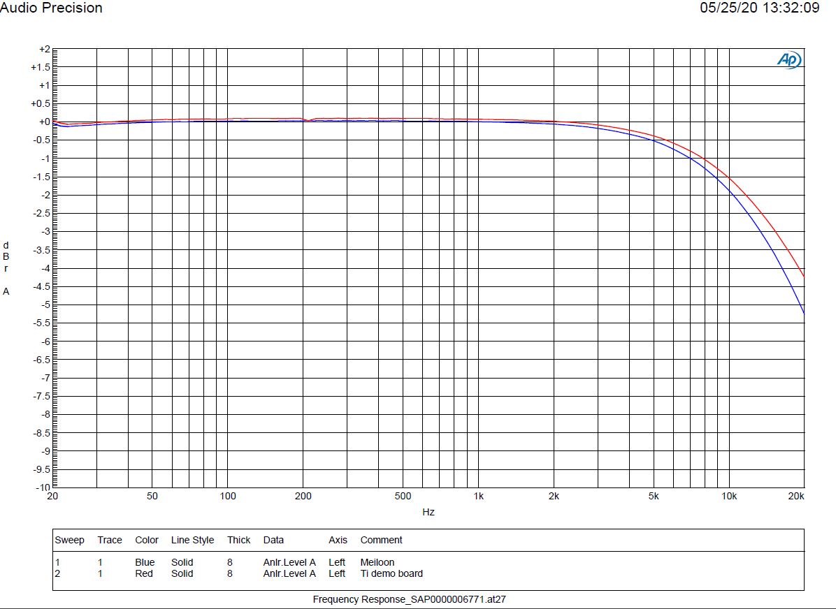

    我注意到 Y 轴为"dBrA"、结果是低频时为0dBrA。 我可以问什么是基准设置吗?
    Sam
    尊敬的 Sam:
    感谢你的答复。
    我们的基准设置为1KHz / 0dB、Po。 = 1瓦。
    下图比较了 EVM 的频率响应和我们的扬声器样本。
    EVM 的结果相同。
    在 PBTL 模式下、问题是否相同?
    陈伟希
    您好、Matthew、
    我们修改了 ADC 中的寄存器设置以改善此问题。
    感谢您的支持!
    陈伟希
    您是否已解决问题?
    如果 EVM 的结果类似、则可能是设置或音频源出现了一些问题。 我在  EVM 上进行了检查、频率响应平坦到40kHz。
    您能否查看 DAC_OUTx 引脚上的频率响应?
