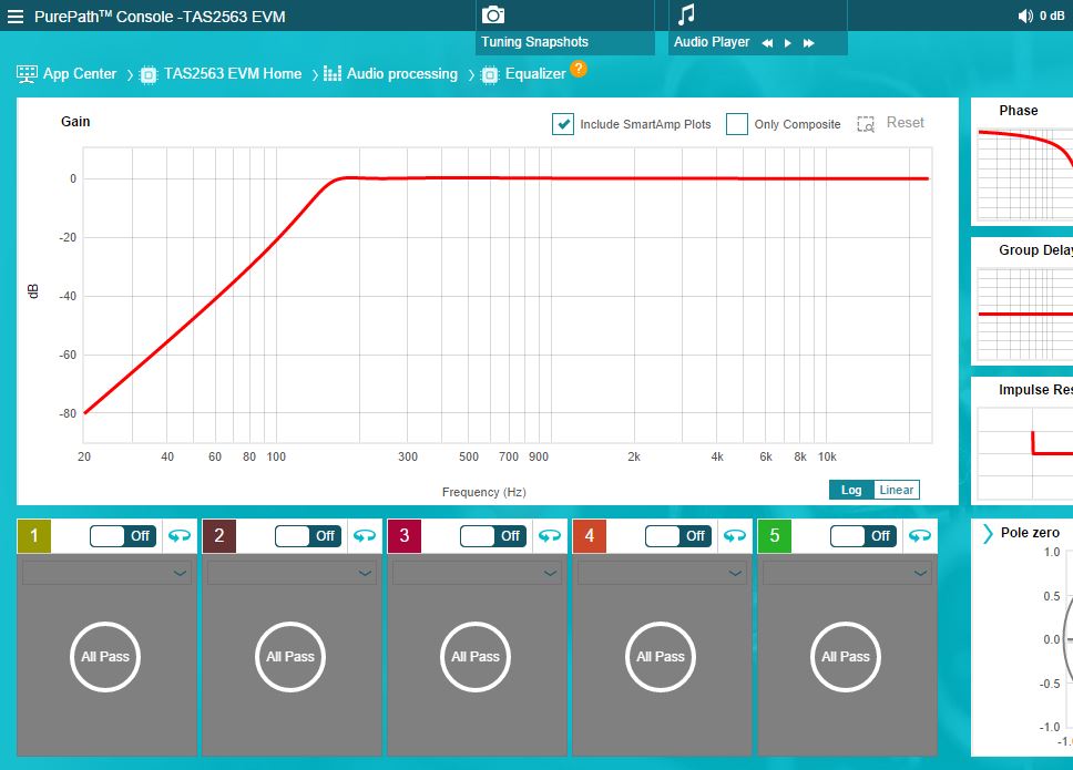

您好、Sirs、
如标题所示、我们在 TAS2563 PPC3 GUI 中看到了五个 EQ 频段。 我们假设 TAS2563可以支持更多的 EQ 通道。 请您确认吗?
TAS2557在 PPC3 GUI 中支持10个 EQ 频段:

    您好、Wayne、
    在 TAS2563的最新更新中、我们减少了一些音频处理工具、以便增强扬声器保护算法。
    您在 v3.0.2中看到的功能是正确的。
    -Ivan Salazar
