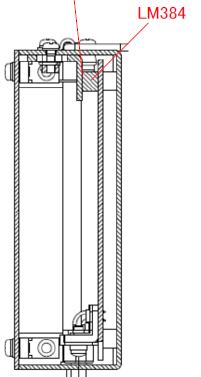

我的客户正在评估 LM384音频功率放大器应用、它们有输出振荡现象。
您能否告知他们应该做些什么来解决该输出振荡现象?
其 LM384原理图如下面所附文件所示、
 VS:+18V
 负载:4 Ω
 输出功率:~1W
 *它们将模块用例用作 LM384的散热器。
e2e.ti.com/.../LM384-Schematic.pdf
其输出振荡现象的测量波形如下面的附加文件所示、
e2e.ti.com/.../LM384-Output-Oscillation.xlsx
谢谢你。

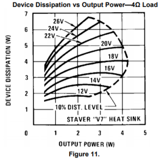

    客户参考了 LM384数据表、第5页、"器件功耗与输出功率间的关系- 4Ω Ω 负载"。  根据 Vs=18V 的特性、他们确定 LM384的输出功率大约为2W 至3W、然后选择了它、但只能输出大约1W 吗?
    如果通过调整到典型性能测量条件(应用电路等)来增加输出、请告诉我们测量条件。
    它们使用模块的铝质机箱作为散热器。
    *在 LM384的封装顶部和铝底盘之间涂抹散热油化合物(KS609 Shin-Etsu 硅类等效硅)。
    是否有可能通过提高散热器的性能来提高输出?
    谢谢你。
    Koshi Ninomiya
    尼诺米亚-圣、
    输出电压范围可能会受到热性能的影响、但遗憾的是、我无法提供具体的值来说明它将如何根据散热而变化。
    如果该低阻抗负载需要如此高的输出电压、我会更好地增加电源电压、如前所述。
    -Ivan Salazar
    应用工程师-低功耗音频和传动器
