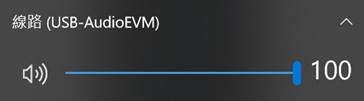

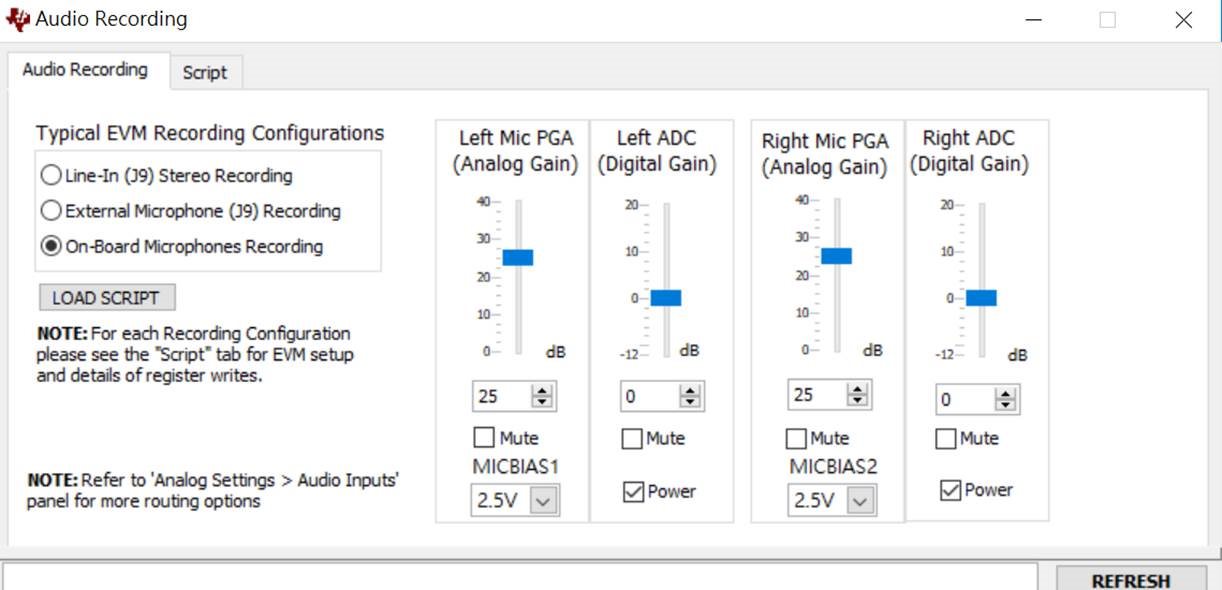

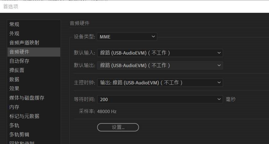

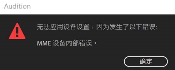

这种现象 是 D2、D3、D4、D5、D7全部被  USB-MODEVM 点亮。 但是当他使用 CS 进行记录时,出现了这样的错误:

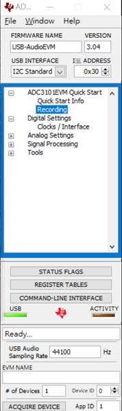

此外、他还进行了以下测试: 如果他将 W11配置为未安装、并根据 EVM 用户指南配置 SW2的 A1=LO、 则 TLV320ADC3101 CS 软件找不到 EVM、且 CS 软件的固件名称和版本都为空、则 CS 软件的 USB LED 无法亮起 。

    Audition 似乎设置为48kHz、但 EVM 设置为44.1kHz
    您是否可以将 Audition 设置更改为44.1kHz 并查看它是否起作用?  EVM 不会动态更改采样率。  必须更改 USB 音频处理器的固件。  如果需要48kHz 的频率,您可以转至 tools->EEPROM Writer,然后在“步骤1”中浏览固件。  固件位于 ADC3101 CS 文件夹中的 USBfirmware/image/USBMODEVM0202_48KHZ.bin 下
    SW_A1应设置为"HI"、以便软件识别它。
