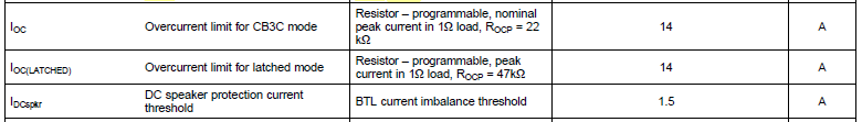

我们正在使用 TAS3251、并且有一个关于最大输出电流和逐周期电流限制的快速问题。 从数据表中:
9.1.2.1节“并联桥接式负载(PBTL)是单声道单通道放大器配置,可提供单 BTL 通道两倍的电流”。 在数据表的规格部分、放大器过流电平为:
它不会为这些规格指定 BTL 或 PBTL 配置。 这是针对 PBTL 模式吗? 如果是、在扬声器配置中、每个单独的扬声器是否都具有7A CBC 保护? PBTL 过流电平是否仅由 Rocp 电阻器的值设置? 谢谢!

    您好、Garret、
    过流保护针对每个输出通道单独工作(特定于每个半桥)。 因此、在 BTL 配置中、每个扬声器都具有14A 保护功能、并且采用 PBTL 14Ax2。 是的、OC 电平和模式由 OC_ADJ 引脚上的外部电阻器进行编程。
