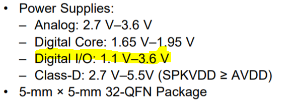

大家好、
我可以将1.8V 逻辑用于 I2C、I2S 和/Reset 吗? 由于数字 I/O 支持1.1V 至3.6V 电压、我认为对于 I2C 和 I2S 应该可以。 但我不确定哪个电源轨/Reset 是基准电压。
罗伊
    Roy、您好!
    是的、所有数字 I/O 电平(I2C、I2S、复位等)都以 IOVDD 电源电压为基准。  1.8V 是与 AIC3120配合使用时的标准和可接受电平。
