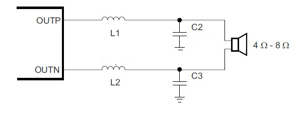

我们正在为 TPA3116D2选择输出滤波器、并遇到了一个问题、即我们选择的 L 和 C 值将导致 TPA3116D2没有输出。
下面是我们的输出配置
我们的测试结果如下所示
我们使用 Wurth 74477790015电感和 MLCC X7R / X5R 电容
  L1和 L2值 C2和 C3值 结果
测试1. 无电感器 无电容器 故障引脚(高电平)/ SD 引脚(高电平)/ PWM 输出(正常、400kHz)
测试2.   1.5 μ H 无电容器 故障引脚(高电平)/ SD 引脚(高电平)/ PWM 输出(正常、400kHz)
测试3.   1.5 μ H 4.7 μ F FAULT 引脚(Lo)/SD 引脚(高电平)/PWM 输出(无输出)
测试4. 1.5 μ H 10nF 故障引脚(高电平)/ SD 引脚(高电平)/ PWM 输出(无输出)
测试5. 1.5 μ H 1nF 故障引脚(高电平)/ SD 引脚(高电平)/ PWM 输出(正常、400kHz)
我想在下面提出一些问题
1.当我们选择1.5uH 等低电感值时,需要特别注意的是什么? 电容器选择的要求?
2. 对于测试3,故障引脚 LO 的原因可能是什么?
3.测试4可能是什么原因,PWM 没有输出?
    您好、PYTsai、
    我建议您参考以下 D 类滤波器设计。
    您应该选择足够高的 Isat 电感器、否则会出现 OC 故障问题(测试3可能会出现 OC 问题)。
