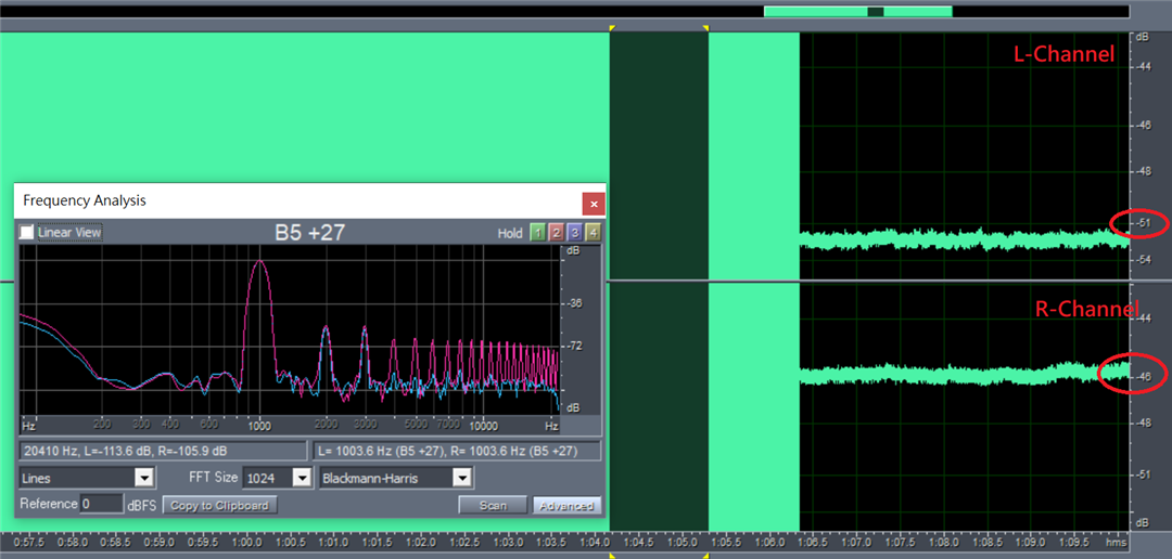

我搜索到 ADC3101存在直流失调电压问题、并确认了不同的输入选择配置、我一侧具有不同的直流失调电压。 在这里、我有一些问题需要您的帮助。
  1. 直流偏移是否来自输入选择混频器? 因为失调电压会随输入选择的不同而变化。
  2. 产生直流偏移的原因是什么?
  3. 直流偏移意味着较低的动态范围、我想知道它的严重程度。
在下图中、R 通道直流失调电压约为-46dBFS、因此最大动态范围为46dB?
但实际上、理想的满量程为0.7Vrms (ADC3101规格)、当我将输入降至0.67Vrms 时、削波消失。 (在图片中、2k、3k 谐波来自信号发生器本身)。 因此我可以说动态范围的影响是20*log (0.67/0.7)=~0.5dB?
哪一个是正确的?
  1. 我发现 PDM 输入仍然具有直流偏移、但已关闭输入混频器(NC)、偏移仍然存在。 在不使用任何 HPF 或失调电压补偿抖动电压的情况下、您有什么建议吗?

    假设您的输入采用交流耦合、直流偏移来自前端放大器级、由于这会改变信号路径并影响输入阻抗、因此模拟混合会产生一些影响。 偏移将由 PGA 增益、这就是它随不同 PGA 设置而变化的原因。 需要注意的一点是、音频产品通常从未针对直流精度进行过修整、因为交流耦合和使用 HPF 来滤除可能从 ADC 前端引入的任何偏移是很常见的做法 我不知道为什么您反对使用 HPF 和偏移补偿选项? 这两种机制可用于计算信号中的失调电压。
    失调电压对动态范围的影响极小、0.5dBFS 是一个非常常见的满量程误差、因为这些器件不会针对直流精度进行修整。 TLV320ADCx140系列中的一些较新器件具有更好的修整功能、但增益/偏移误差仍比精密 ADC 中的增益/偏移误差更大、因为这在音频中通常并不重要。 对于诸如波束形成等需要匹配的应用、我们提供了增益和相位校准功能、可用于使通道匹配到非常高的精度。

    要计算偏移量、我们必须判断动态范围的损失程度。 正如我在第3点提到的、我感到困惑的是、直流偏移约为-46dBFS、因此动态范围应为46dB、对吧? 在这种情况下、即使我可以在 DSP 中设置 HPF、但我在模拟前端中得到了削波、 这是不可逆的。

    这可能有点令人困惑、因为我们倾向于以 dBFS 为单位查看音频 ADC 输出、而不是原始代码或电压。 该转换器的-46dBFS 偏移约为5mV。 不过、您仍可以在该范围上下摆动、因此它不会超出范围的下半部分。 它确实会略微影响您的动态范围、因为现在您的输入信号将比您在本例中预期的早达到最大代码5mV、因此它实际上是0.995Vp、而不是1Vp 等于满量程。 因此、第二次计算对动态范围的影响时、计算结果更准确。 当然、当您进一步放大偏移时、这会随 PGA 增益的变化而有所变化

    我完全理解这一点、它符合我的实验结果。 感谢您的帮助!! 我会在 mini-DSP 中应用直流块滤波器来修正失调电压、并为进一步处理提供足够的余量。
