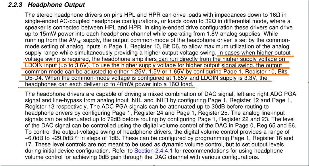

我已阅读您的 TLV320AIC3204应用手册、slaa557.pdf。 我们目前正在使用 TLV320AIC3204。 我们希望将耳机输出的工作模式设置为下面图1中橙色线所示的工作模式。 我们希望耳机输出信号的全范围电压可以达到折叠式的3.3V 电源电压、并且驱动功率为40mW。 根据"图2"的橙色线、进行了相应的刚性设置、但实际测试耳机输出电压的整个峰峰值仅约为1.5V (示波器测试电压存在小误差)、 这与使用1.8V AVPP 电源电压的设置模式相同。 图3是我们的电路图。但现在的问题是、在 HPL / HPR 的输出被隔离后、整个范围的峰峰值仅为1.5V (示波器测试电压中有一个小误差)、 这与 HPL / HPR 使用 AVPP 电源(电压1.8V)时的设置模式相同。
1、我现在测量耳机的空载输出电压。 直流隔离后、HPL / HPR 引脚输出的全范围信号的电压是多少?
2、我的测试是使用主控制 CPU 向 TLV320AIC3204芯片的 Da 部分发送一个单频信号、转换率为48kHz、16或24位、0dbfs、1kHz。 也就是说、对于 TLV320AIC3204芯片的 Da、它是频率为1kHz 的交流满振幅信号。
当 HPL / HPR 的输出放大器设置为0dB (既不放大也不减小)时、我可以在隔离 HPL / HPR 的输出后看到1kHz 峰值和峰值为3.3V 的信号、对吧? (因为 LDOIN 提供3.3V 电压)。
    张平
    DAC 满量程输出为0.5VRMS 或大约1.414V 峰间值。 如果没有增益、HPL 和 HPR 输出将提供该功能。  如果您在这些输出上提供一些增益(例如6dB)、那么您应该能够接近3.3V 峰间值标记。  但是、HP 放大器将在您达到完全3.3V 之前削波。
    请注意、数据表确实指定了对于16欧姆电阻、该器件可提供高达40mW 的功率。  除此之外、还存在跳闸过流保护的风险。
    -Steve Wilson
