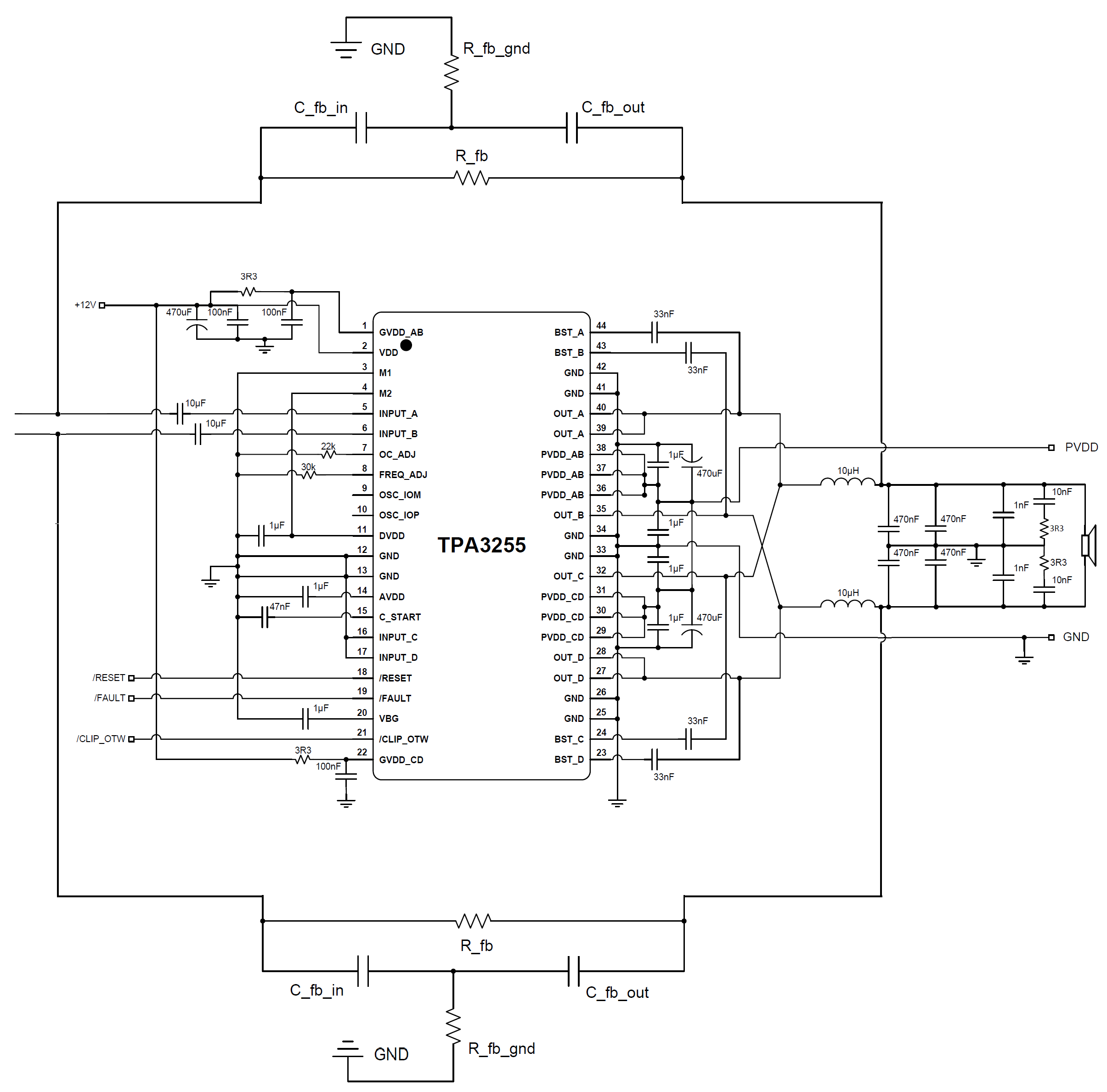

最新 TPA3255数据表中的表1。 我看到新增了1个 xBTL 选项。 因此、在此配置中、数据表中不存在典型应用图。
1) 1)如果我使用此配置、那么我将使用 OUT_C (引脚32)、 PVDD_CD (引脚29、30、31)、OUT_D (引脚27、 28)、BTS_C (引脚24)、BTS_D (引脚23)
2) 2) PBTL 和1x BTL 都在单声道模式下工作、因此 1X BTL 比 PBTL 具有哪些优势?
    1.我建议将 OUT_x 引脚悬空、并在 OUT_x 和 BST_x 引脚之间保留自举电容。
    2.我觉得1BTL 没有什么好处... 除了更轻松的布线、更低的空闲功率损耗...

    谢谢。 在数据表中、PBTL 的建议值为2-4欧姆。 但 Hifi 扬声器的电阻主要为4-8欧姆。 我的主要目标是 hifi。 那么、在8欧姆时、您认为1个 BTL 的性能是否优于 PBTL? 或者、PBTL 在各个方面都更好、除非我们忽略更多的器件数和更困难的布线。
    目标输出功率是多少? 在大多数情况下、PBTL 会在两个并行通道之间分配电流、从而降低 RMS 电流、因此在中高功率应用中通常具有更高的效率。
    PBTL 用于驱动电阻较低的扬声器、以满足更高的电流需求。 使用 PBTL 驱动更大电阻不会出现问题。

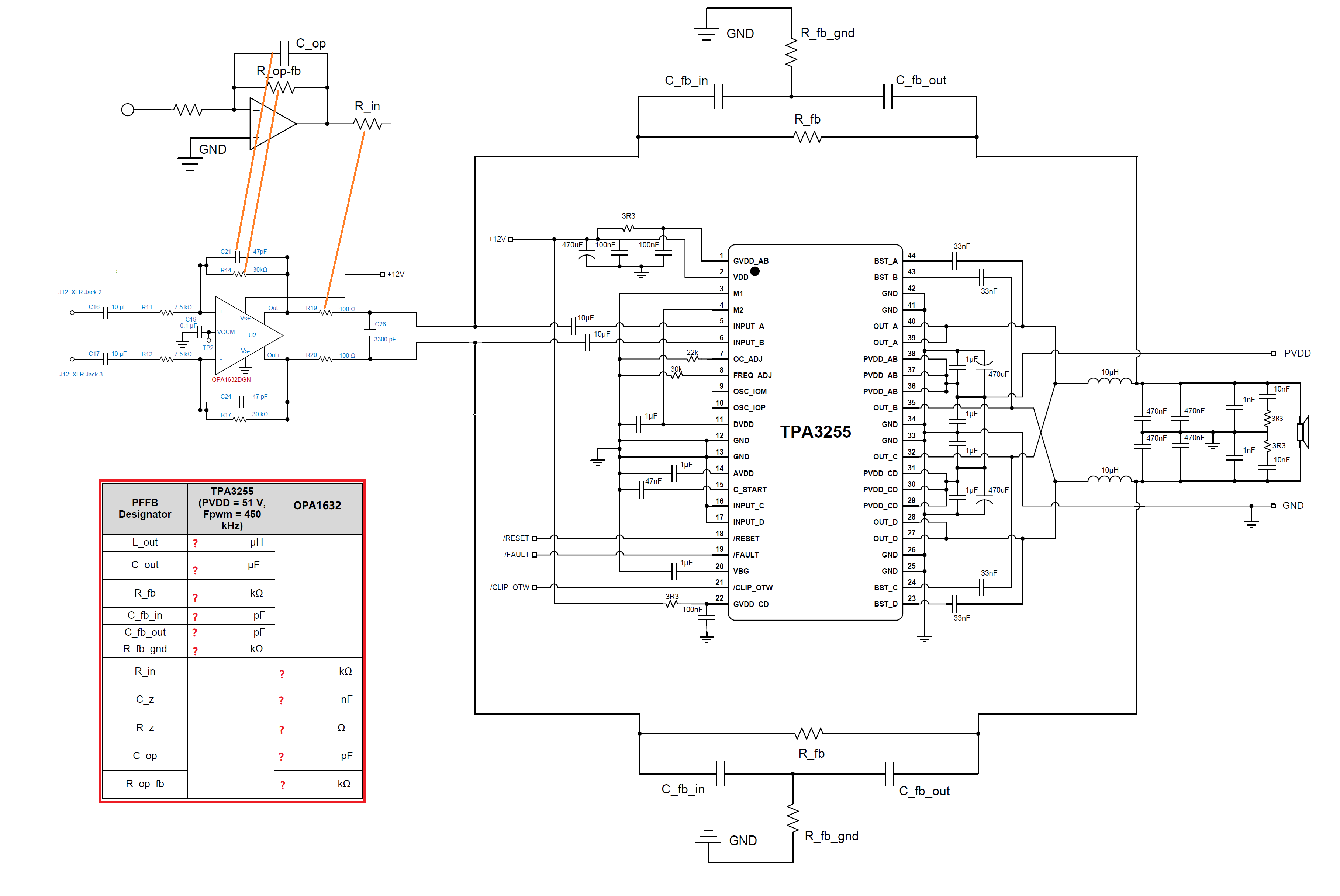

    8 Ω 负载条件下的目标输出功率为150W。 我知道2个 BLT 可以实现这一点、但我们认为由于采用单声道配置、PBLT 对扬声器具有更多的控制。
    我们使用 opa1632作为输入、而不是音频接口板中建议的双 NE5532。 此外、借助 opa1632 12dB 增益配置、我们计划消除 PFFB (后置滤波器)配置造成的 dB /增益损失。
    现在我们的主要问题是  、PFFB 数据表中没有针对 PBLT + OPA1632的 PFFB 实现原理图或指南。 仅适用于 NE5532 OMS + BLT 配置。 因此、我们不知道如何以正确的方式实施。 我希望你能帮助我们。
    提前感谢。
    请参阅我在上述帖子中就问题所做的草图。
    我很高兴您能更正或确认 PFFB 配置、并使用标记的红色问题填充值。
    有关 PFFB 配置、请参阅以下文档、
    这是一个很好的起点、可以进一步进行微调。 谢谢!

    张先生;
    我们已经阅读了所有数据表。 正如我在上面写的、   PFFB 数据表中没有针对 PBLT + OPA1632的 PFFB 实现原理图或指南。 仅适用于 NE5532 OMS + BLT 配置。 如果您看一下我们 根据猜测制作的示例实施图(上面的2篇文章)示例。 我要求您 更正或确认 PFFB 配置、并使用标记的红色问题填充值。
    我共享的应用手册显示了建议组件值。
    OPA1632是一款全差分运算放大器。 C_OP/R_OP_fb/R_in 的建议值也与文档中的建议值相同。
    Sam
    OPA1632正常。 谢谢。 那么、应用程序呢? 我们在下面看到了您的帖子;
    " e2e.ti.com/.../3198644
    您说过"在 PBTL 模式下、输入 C&D 接地、因此 PFFB 应转到输入 A&B。"
    您能否确认我们在下面绘制的应用程序图片是否正确?
    是的、正确。
    Sam
    谢谢 Zang 先生;
    关于 R_fb 电阻 器、没有任何地方提到功率耗散。
    我们可以使用0.1W、还是需要0.5W smillar 至 Zobel 网络电阻器?
    0.1W 已经足够好了。 谢谢!
