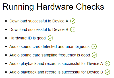

    您好 Luis
    现在似乎可以正常工作、但硬件检查通知"无法播放设备 A 的音频"、并且相同"... 从器件 B"。 另一方面、我可以在两个扬声器上听到声音。 这是正常现象:
    Br。Jukka
    您好、Jukka、
    我认为这似乎与电路板的声音属性有关。 有关更多详细信息、请查看此 e2e 主题:
    https://e2e.ti.com/support/audio/f/6/p/747733/2767315
    Luis Fernando Rodríguez S.
    您好 Luis
    我将系统 soud 设置和 录音级别调整为100、现在系统检查已通过。 谢谢。
