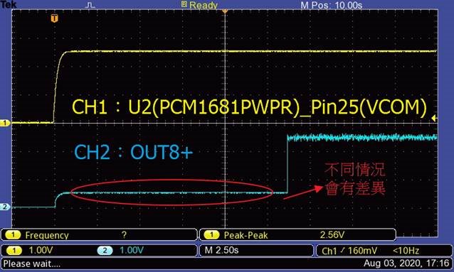

我们在 输出引脚上看到了两步式输出直流电压
下面是我们在 OUT8+上捕获的波形 ,我是否可以将客户原理图发送给您,以便在私人消息中查看?

    您可以直接通过 frost@ti.com 向我发送电子邮件。
    这是否发生在他们的所有板上、还是仅发生在一个板上?  这可能是正常行为、因为我们不指定预复位直流值。  在使能 SCLK 65535个时钟周期后、器件会对输出进行预处理、然后设置输出。
