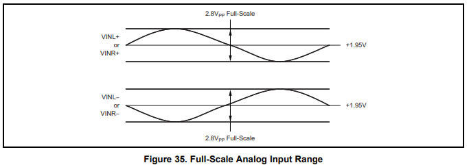

客户想要检查内部基准电压的值是多少? 谢谢。
    它的传递函数也是什么? 谢谢。
    我在查找内部基准电压的确切值时遇到了一些问题、但您可以使用高阻态 DMM 来探测 VREFL/R 输出以测量该值。  根据我可以找到的信息、可能大约为2.8V。
    输出将是二进制补码输出、它是 I2S 和其他音频串行接口输出的标准。  满量程输入范围为+/-2.8Vp 或5.6Vpp。  因此、当 IN+处于波形的正峰值并且 IN-处于负峰值时、您将得到0x7FFFFF、当 IN-处于正峰值且 IN+处于负峰值时、输出将为0x800000。  在中标度、您将获得0x000000、而+/- 1 LSB 则为0x000001和0xFFFFFF.
