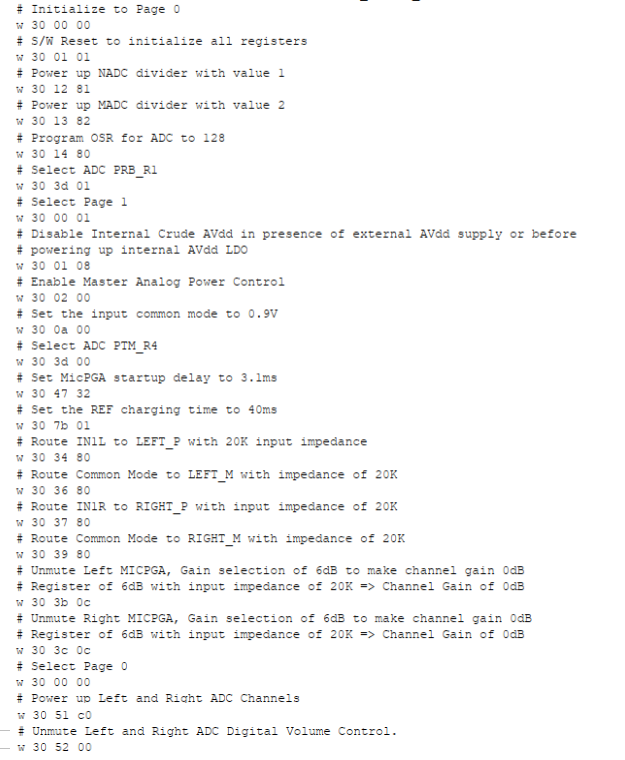

对于 ADC 编程、我使用《TLV320AIC3204应用参考指南》中的示例代码:

    您使用的代码假定采用具有12.288MHz MCLK 的48kHz 采样率、并且不使用 PLL。 由于您的配置不同、您可能需要调整一些分频器。 您如何选择所使用的时钟速率? 除非这些值是四舍五入的、否则它们似乎不是彼此的有效倍数、如果您不使用 PLL、则需要这样做。

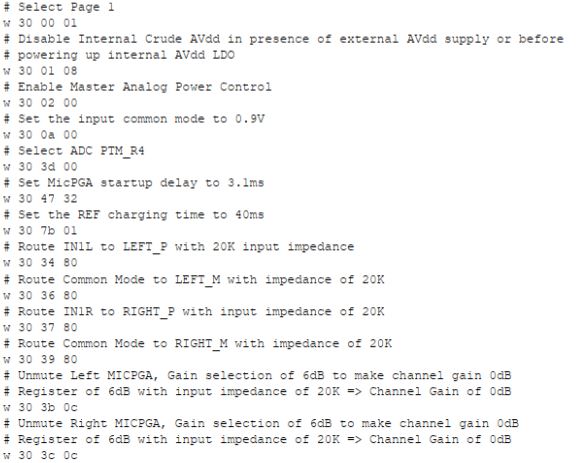

    关于我当前使用的代码、我还有另外一个问题、尤其是第1页上的这些寄存器:
    无论输入信号如何、都必须执行此过程吗? 我稍后将对振动传感器进行采样、是否应该进行任何更改?

    您好 Arya、
    我认为您需要进行一些测试、以确定哪些设置最适合您的传感器。 提供的脚本用于立体声单端输入、如果您使用的是差动传感器、则需要更改一些布线以支持差动输入。 您可能还需要对 PGA 应用一些增益以放大传感器信号、并可能根据传感器阻抗调整 ADC 的输入阻抗。 如果您打算使用编解码器的这一功能、也可以使用 DAC 设置。 如果没有、则最好使用我们不包含 DAC 的 ADC 产品之一。
