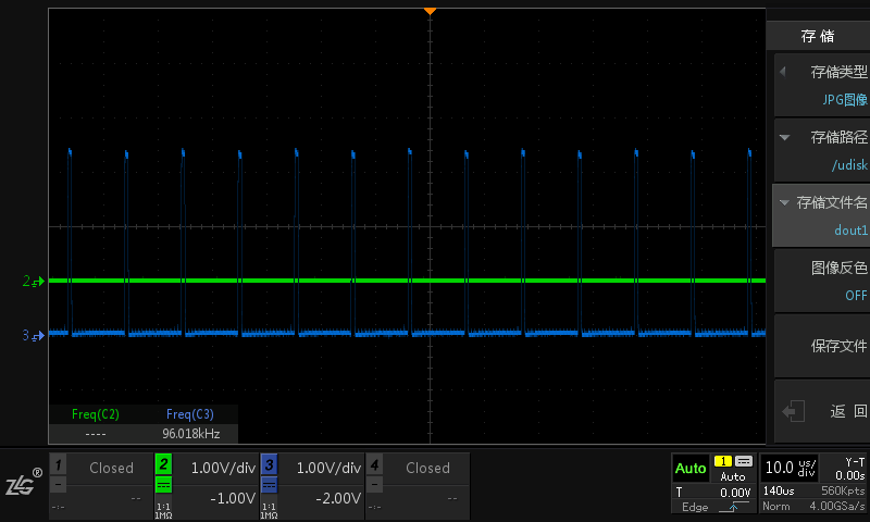

   目前播放正常,但录音异常。 在记录过程中、示波器测量显示 MCLK 和 BCLK 波形正常、但 DOUT 波形为常规方波。 记录过程中,驱动程序读取第0页的寄存器36和94,其值为0,怀疑记录部分配置不正确;

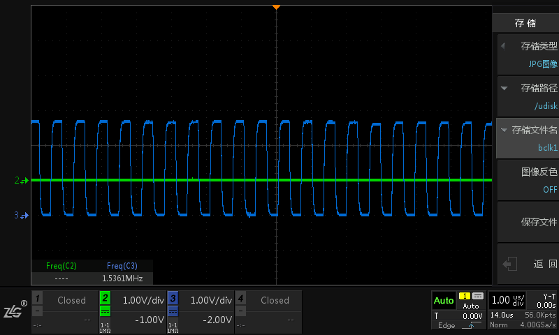

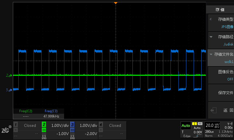

    通过执行命令"arecord -f dat -t wav test.wav"、我获得了一些 示波 器捕获、如下所示:
    WCLK (蓝色)
    MCLK (绿色)
    BCLK (蓝色)
    DOUT (蓝色)
    和 Andio In (立体声)
    在 Sametime 上、我 将转储 PAGE 0的所有寄存器一个周期

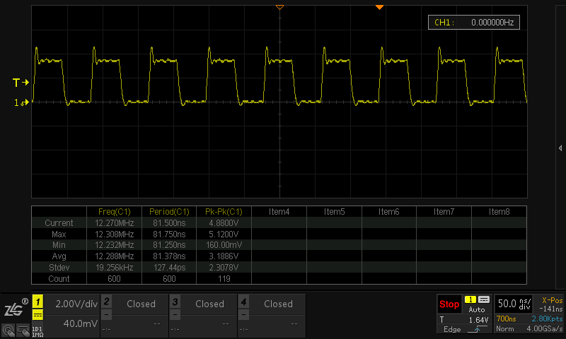

    由于该信号上存在大量带宽降低、MCLK 信号看起来不符合标准 VIH/VIL、也可能不符合设置/保持时序。  您是否可以尝试减小 MCLK 线路上的任何电容和/或增加 MCLK 驱动器的驱动强度?
    您好、 Collin
     正如硬件工程师所说、MCLK 信号正常。 此外、我在  另一个模型中获得类似的信号、在该模型中、它可以与同一编解码器 TLV320AIC3101完美配合。
    虽然这些器件对不太理想的 MCLK 输入具有很强的耐受性、但下面的波形看起来不能可靠地满足编解码器的 VIL/VIH 要求、并且可能还存在设置/保持时序问题。  请通过减小线路电容或串联电阻来清理 MCLK 信号、使其看起来更像是方波。
    MCLK (绿色)
    您好、 Collin
    现在、MCLK 信号 看起来比以前更像方波、但是 DOUT 信号仍然像以前一样。

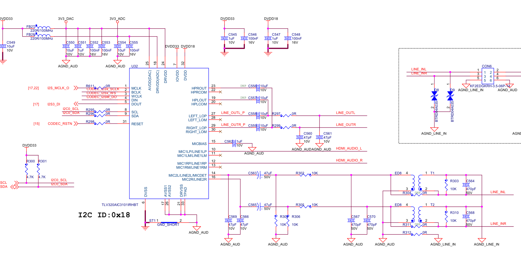

    这 是原理图
    感谢您提供原理图。 我看到 HDMI 音频输入是直流耦合的、未使用的输入保持悬空。 根据信号电平的不同、ADC 中可能会出现饱和。 我们还建议通过0.47uF 电容器将未使用的输入连接到 GND。
    在您发送的寄存器配置中、看起来您没有使用 MIC2L/R 输入。 当 HDMI 音频输入未路由到 ADC 但音频中的线路为时、是否会发生相同的 DOUT 行为? 例如、如果您将 Reg. 17至0x0F、稳压器 18至0xF0并将0x7C 写入寄存器。 19和22用于将线路输入连接到 L/RADC 并断开 HDMI?

    它在工作。 非常感谢!
