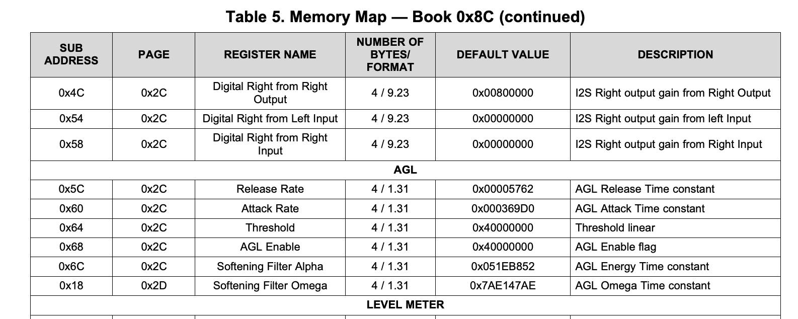

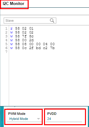

我正在查找有关混合模式 PVDD 选择的文档。
我看到、在 PPC3 I2C 监视器日志中、写入了 Book 0x8c 第0x2D 页上的地址0x08和0x0c。 我在工艺流程数据表中看不到这些地址。  我缺少什么吗?
    尊敬的 Victor:
    这两个寄存器用于更改内部混合模式共占空比切换阈值、该阈值对客户不开放。
    PVDD 配置正确后、PPC3将在转储输出集成脚本期间自动添加这些脚本。
    Matthew

    尊敬的 Victor:
    如果没有 PPC3配置、则建议使用查找表来存储每个所需的 PVDD 设置 PPC3捕获的脚本。 SOC 在 PVDD 发生变化时处理相应的下载。
    Matthew

    尊敬的 Victor:
    如上所述、混合 PVDD 开关行为是内部配置寄存器、不向客户披露。
    关于"PPC3捕获的脚本"、您的初始问题包括 PPC3 -> I2C 监视器、用于捕获 PVDD 更改脚本。
    Matthew

    尊敬的 Victor:
    几点:
    1. 混合模式算法需要 PVDD 值作为输入。 因此、PPC3需要用户配置来生成初始化脚本。
    2. 如果系统 PVDD 值保持不变、则只需将 PPC3 scritps 集成到系统中。
    3. 如果您的系统 PVDD 发生变化、则 SOC 需要记录每个 PVDD 生成脚本、并在 PVDD 发生变化时将其下载到 TAS5805中。
    4. 这些寄存器是内部使用的、因此正确运行混合模式的唯一方法是使用 PPC3 Generate 脚本。
    Matthew
