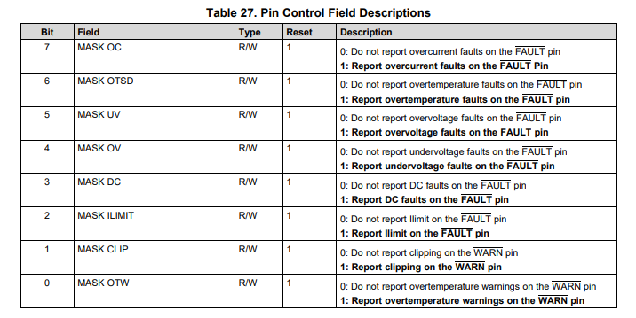

各位专家、您好!
TAS6424-Q1是否具有屏蔽时钟故障报告的命令?
在数据表 P42中、有针对 OC/OTSD/UV/OV 等的屏蔽命令 但我找不到针对时钟错误的 mask 命令。
在 TAS5825M P78数据表中,有命令“屏蔽时钟故障报告”。
TAS6424-Q1是否具有类似的命令?
我的客户希望在检测到无效时钟后避免 FAULT 活动状态。
如果 CLK 没有掩码命令、您能给我建议一下如何在检测到无效时钟后避免故障活动状态?
请尽快给我回复。
谢谢、此致、
Ryo Akashi
    您好 Ryo-San、
    TAS6424时钟故障无法屏蔽。
    Derek
