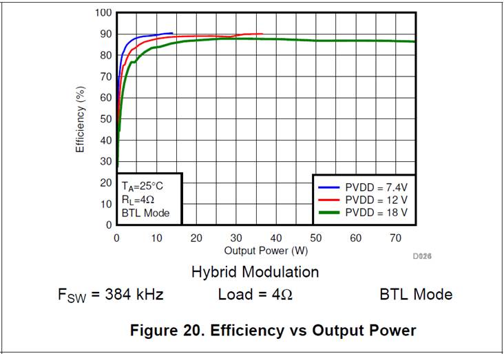

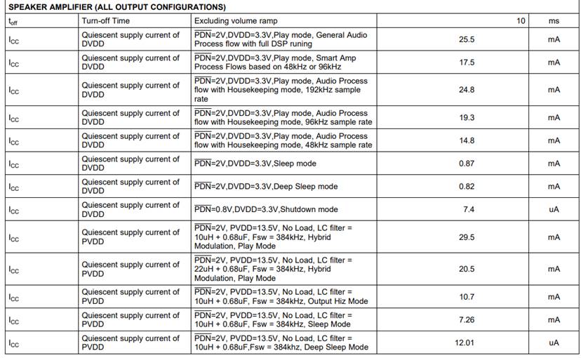

大家好、
客户正在寻找 TAS5825的功耗。
扬声器为2X15W、BTL 模式下为4欧姆。
对于 DVDD 电流、我们刚才显示了典型值。 我们能否为客户提供最大价值?
对于 PVDD,根据图20中的效率,12V 的输入电流为:
15*2/0.88=34.1W 。 I_12V = 34.1/12 = 2.84A。 是这样吗?
请求
    您好、Shaq、
    通常、DVDD 功耗的最大值可能会考虑20%的裕度。 对于 PVDD 电流计算、大致正确。
    Matthew
    您好、Matthew、
    如何使 PVDD 计算更加精确?
    请求
    您好、Shaq、
    数据表基于特定的测试条件。 因此、通过使用 EVM 配置与客户应用相同的条件、更好地测量精确值。
    无论如何、它可以在吸电过程中使用。
