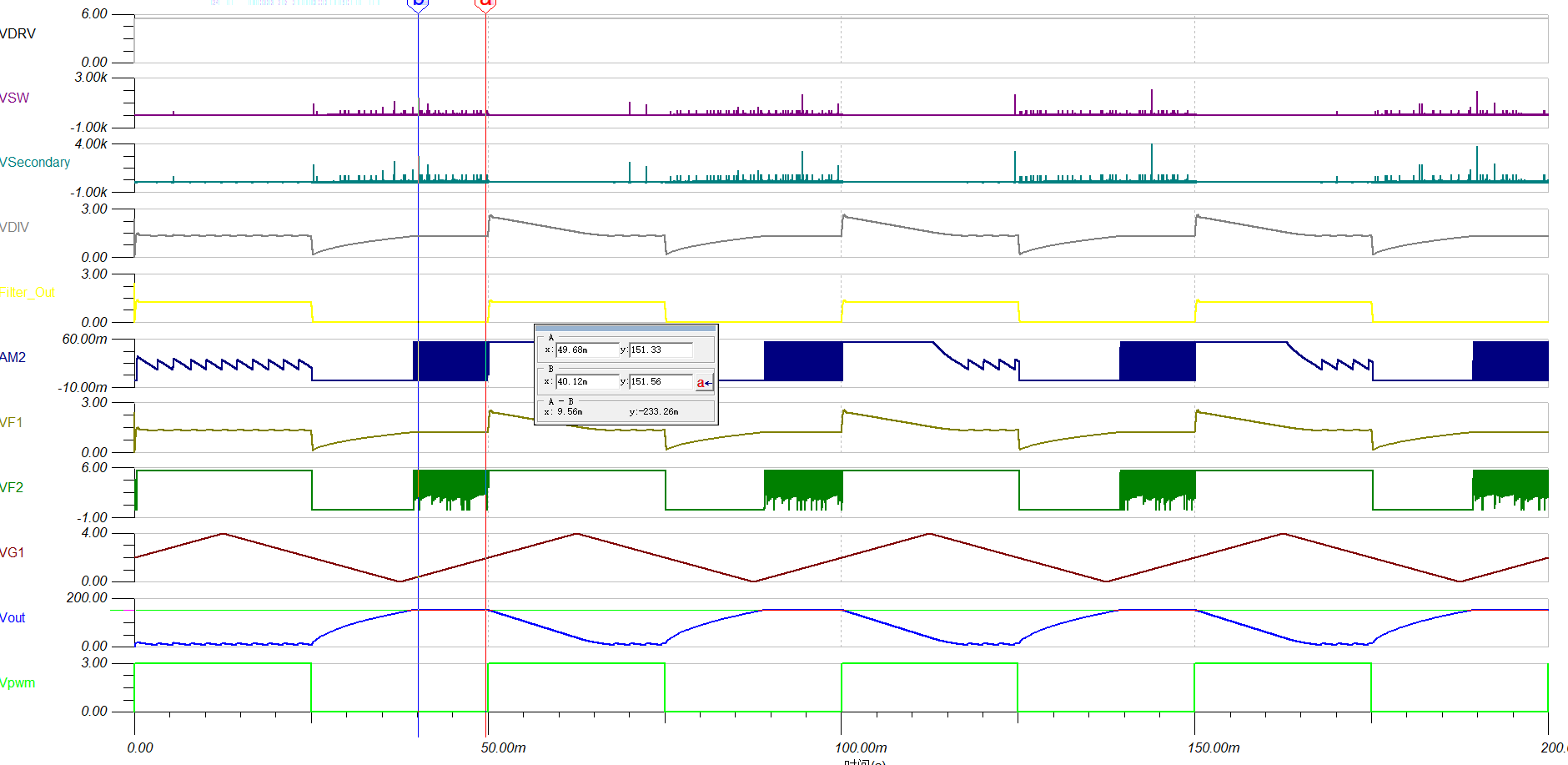

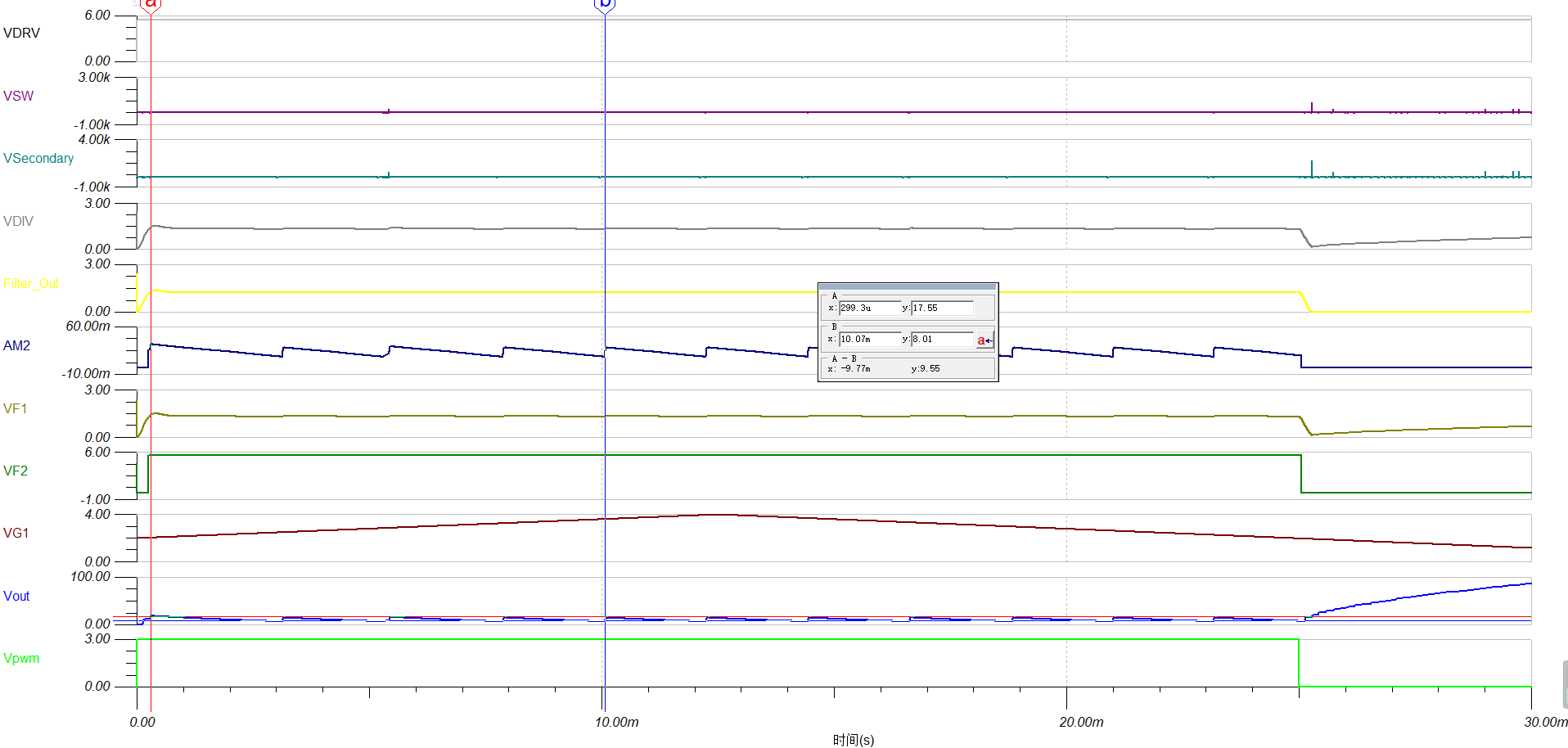

由客户根据 DRV2700EVM-HV500的原理图修改的电路、最大输出为158V。  他需要承载7uF 的负载、但充电和放电时间很长、频率很低、大约20Hz、纹波相对较大。  当输出电压大约为0-15V 时、输出电压变得非常不稳定。  连接原理图和输出:

    您好、Annie、
    遗憾的是、DRV2700不支持高电容负载。 如果电容增加、客户清楚地看到带宽和稳定性会受到影响。 他将需要使用大约1uF 的负载、以获得更好的稳定性和带宽。
    如果您有其他问题或意见、请告诉我。
