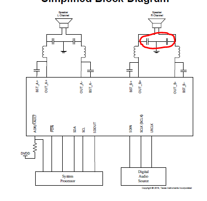

  为什么输出电容器减小时 TAS5805的功率耗散会增加? 谢谢。
迪伦
    您好!Dylan、
    请参阅以下应用手册中的电容设计注意事项。
    简单地说、较小的 C 会导致较高的截止频率、从而在频带中实现更多谐波和纹波。 如果您监控流经电感器的电流、您会发现纹波和 RMS 更大。
    e2e.ti.com/.../slaa701a_2D00_Class-D-LC-Filter-Design.pdf
